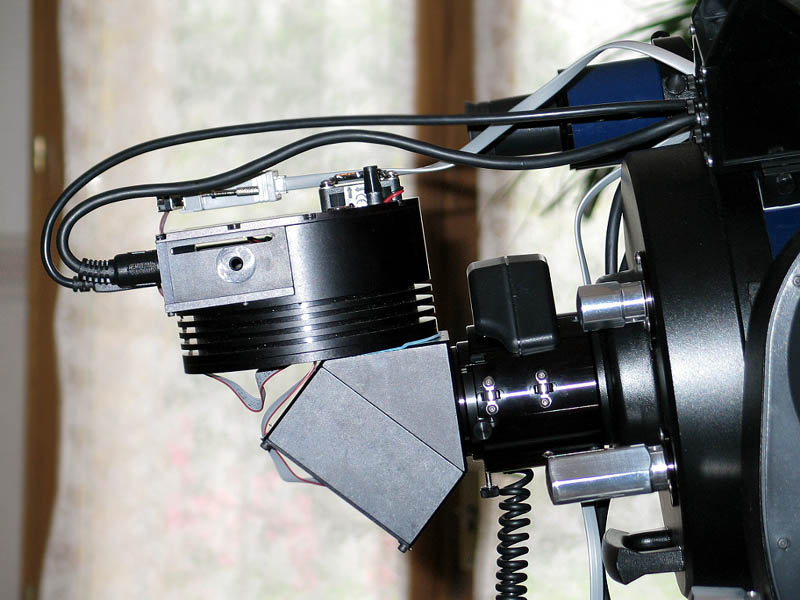

A titre d'expérience personnelle, avec un LX200 GPS UHTC de 8" et une caméra CCD Sbig ST7 xme + AO-7, j'atteignais la magnitude stellaire de +19 et même un peu plus.
Donc les deux LX200 GPS que tu mentionnes (12" ou 14") rempliront parfaitement ton cahier des charges.
Pour la CCD, si tu pouvais l'assister d'une optique pseudo adaptative (genre AO7 OU AO8 chez SBIG, l'équivalent existe aussi chez Starlight), cela te permettrait d'avoir une erreur périodique du système très intéressant (étoiles plus ponctuelles et meilleure résolution photographique en longue pose).
Ici ma ST7 xme assistée d'un AO-7 :
