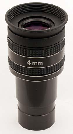

Leimury : j'ai déjà le planetary HR 4 mm et une barlow Kepler 2.5 qui m'avait été conseillé ici… par contre mon chercheur est vraiment tout plastoc, oui je règle la map sur le devant à l'aide de l'embout qui se visse ou se dévisse, mais pas de bague pour bloquer la map et de plus même en essayant de faire au mieux la map les étoiles sont jamais net et toujours éclaté, tellement en fait que j'ai du mal à savoir ce que je vois dedans, Jupiter par exemple n'est qu'un éclat de lumière et ce même si je tourne l'embout du chercheur dans un sens ou dans l'autre, impossible de voir un truc correct. C'est pourquoi je voulais le changer, c'est vraiment le genre chercheur jouet.
Mais si tu me dis qu'un oculaire me serait plus utile ok, lequel ?

- un 25 mm qui me semble pas mal, en tout les cas je le trouve bien moi, c'est mon petit préféré ;
- un 6,5 mm trou de serrure qui est pas super mais quand même je le garde aussi ;
- un 4 mm planetary que je trouve pas formidable, difficile de faire la map aussi mais je crois que c'est plus un problème de collimation (il faut que je règle ce problème là)
- une barlow Kepler 2.5 que j'utilise qu'avec le 25 mm et je trouve le résultat plutôt pas mal tout en sachant que je ne peux comparer c'est mon premier instrument.

Il est sûr que lorsque tu pousses le grossissement avec ton 4mm, en en plus avec une Barlow 2,5x :b: tu ne vas pas avoir de la netteté, surtout si tu n'es pas parfaitement collimaté et qu'il y a de la turbulence ! :be:
Pour te dire, avec mon 300/1500 donc à f/5, comme mon ancien 150/750, au Grossissement Résolvant donc avec mon TMB 5mm rares sont les fois où je vois vraiment bien et net, le plus souvent je ne dépasse pas le 8mm, et sans Barlow.
