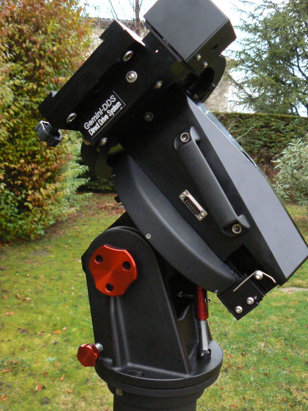

J'essaie de mettre ma nouvelle monture en position basse latitude, ie < 30°. Selon le manuel de la G42 (http://www.geminitelescope.com/G42_MAN_ENG.pdf) la monture va de 0 à 90° grace a 3 positions (basse, moyenne,haute latitude).
Etant donné que je vis à la Réunion (21 deg sud) je tente de la mettre en bonne position, mais impossible de trouver comment. Sur le manuel il est dit : "Il existe trois gammes d'élévation de la monture. La différence réside dans la longueur de la plus longue (à droite
main) vis. Attention: la (faible) marque de sécurité vis d'élévation indique marge de sécurité 8mm!
Tournant plus à risque de défaillance du mécanisme de soutien et une blessure grave.
Standard: 35 - 57 degrés de latitude (livré, sauf indication contraire).
Faible: 0 - 35 degrés de latitude (la tête AD doit être inversée dans la base de la fourche)
Haut: 45 - 70 degrés de latitude.
Pour faire un alignement de dérive utiliser les valeurs de hauteur de vis fournies dans le premier paragraphe!
Pour utiliser le support dans la gamme basse, la tête AD doit être inversée dans la base!" (merci gogole trad).

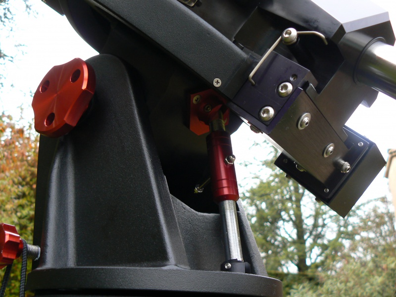

Or quand je bouge l'ensemble de la tête de la monture, sans toucher à la base", la vis d'élévation ne peut pas atteindre l'attachement prévu à cet effet. J'ai beau me creuser la tête, je ne vois aucune solution :confused:
Une idée ?
Merci :)

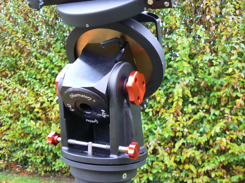

Edit: Si j'inverse le sens du RA, le systeme de vis d'elevation ne peut pas atteindre le crochet permettant de le fixer a la base, puisque que si inversion, celui ci se trouve de l'autre coté...
tu dois avoir un crochet de l'autre coté, du même coté que la vis de réglage en azimuth, non?
Ce que je comprends, c'est qu'il faut sortir le bloc AD de la fourche complètement, le tourner d'un demi tour et le remettre dans la fourche. La fourche doit être mois haute de l'autre coté
Modifié par olivdeso
Hé bien non justement... et c'est bien ce qui me pose problème.
D'autres images :
Deuxieme réponse de Gemini:
Unfortunately you have to prepare an M4 thread to fix it, at the same distance from the edge as on the other side.
Andras
Sympa tout ça, mais depuis quand doit-on faire des trous sur une monture alors que celle ci est sensée etre compatible 0-70 ?
Modifié par yonafunu
L'axe qui tient le bloc AD ne passe pas le centre du bloc ?
Je pense avoir compris comment tu fais le réglage. Mais effectivement en regardant les photos et avec les mentions :

Bah déjà sur tes photos, elle n'est pas en position LOW.
Pour la mettre en low position tu dois retourner le bloc AD dans la "fork" fourche.
Démontes le bloc AD de la fourche en dévissant les deux molettes anodisées puis remonte le en le retournant. Tu vois bien que même si le tirant de réglage était absent, ta monture dans cette position ne pourrait pas atteindre le 0. Il y aurais contact entre le bloc AD et le bas de la fourche à environ 10° à vue d'œil.
Déjà retourne le bloc dans la fourche et ensuite tu pourras voir comment remonter le tirant de réglage. C'est là que tu auras certainement besoin de refaire un taraudage M4 pour fixer le tirant et raccourcir le tirant.

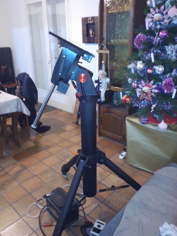

Bon ça ne vous fait pas peur à vous ? Je suis à 25°, faut que je raccourcisse la vis d'élévation... Le centre de gravité est quand même bien loin, aucun risque pour la monture etc ?
Edit : vu la photo effectivement il faudrait pouvoir mettre un pied au nord ou étendre plus le trépied.
La base vissée sur le trépied tient par 3 vis apparemment. Pas moyen de tourner cette base d'un demi tour?
Sinon changer de trépied pour un pied avec des pâtes plus larges.

BON !
Réponse encore de Gémini... (très réactif, surtout que le gars est en vacances)
Ils vont me faire une base pour ma G42 sur mesure, avec un angle adapté ! :)
