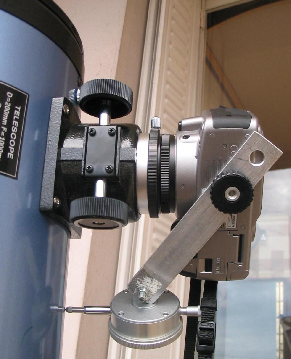

je viens de commander un comparateur pour mes deux scopes newton,
un 200 et un 254 mm
Je pense installer celui ci sur l APN, ( vis kodak) via une patte en allu,
et le comparateur viendra en butée sur le scope.
je pourrais ainsi garder mon repere sur la MAP de départ.
Si je dois mettre une barlow, l apn reculera, donc je pensais mettre une cale sur le tube,( genre aimant) et pouvoir ainsi ( sans bouger la pate alu)de l apn, afficher une nouvelle valeur du comparateur.

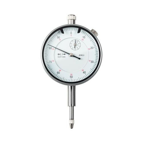

salut la compagnie et désolé de paraître inculte mais c'est quoi un comparateur??
Ca ressemble à ça. La mesure est au 1/100 de mm

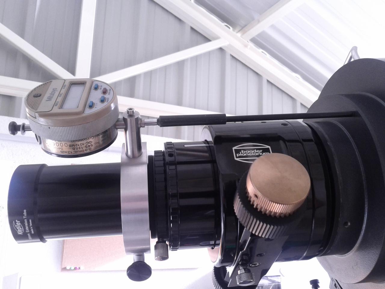

sans vouloir faire le malin, je pense que mon montage peut vous inspirer (même si je l'utilise sur lunette). En reprenant une bague sur le coulant en 50.8 de l'adaptateur photo et un support plus déporté pour passer le comparateur , vous devriez pouvoir faire un montage qui permet la rotation de l'APN sans perdre le réglage du comparateur.

Explications pour le comparateur :
Le "piston" dont l'extrémité dépasse en bas entraîne une crémaillère, laquelle fait tourner l'aiguille du cadran. On mesure ainsi le déplacement de ce "piston", avec une très bonne sensibilité (graduations au 1/100 voire au 1/1000 mm sur certains modèles) et une bonne reproductibilité (il y a un ressort de rappel pour éliminer les jeux mécaniques). En revanche, il ne faut pas surestimer la précision sur une course de plusieurs millimètres, c'est pourquoi pour des mesures de longueurs, les instruments classiques (palmers) restent nécessaires.
Bref : on est à peu près sûr que si on est sur la même graduation, on est au même endroit, à 1/100 mm près.
En mécanique, ça permet de contrôler le respect d'une cote par rapport à un étalon, un parallélisme, une concentricité, une coaxialité, etc. Sur un porte-oculaire, ça permet de vérifier après un mouvement ou un démontage que l'on revient bien au même réglage.

bonjour,
reponse un peu tardive,
j ai bricolé un systeme, copié sur ce forum, en fait le comparateur est mis sur le pas kodak de l APN avec un petit profilé en alu, et le comparteur appuie sur le tube.
voila

Comme ça?
Cordialement,
Claude
oui, c'est cela, sauf que j ai mis un profilé carré, pour éviter la flexion.
Bon, je doute que cette petite dépense soit vraiment utile, on verra à l usage.
sur les newtons, je ne vois pas d autres solutions, mettre une bague si fine soit elle autour du pot coulissant gênerait la MAP, pour certains montages, le pot est rentré presque à fond.
J ai tenu compte de la rotation de l apn, il faut que le compateur puisse toucher le pot
Lors des premiers essais, faudra tout d abord étalonner un oculaire avec l apn sur une étoile, de sorte que nous ayons de suite la map, je vais bricoler une petite bague parafocale,
