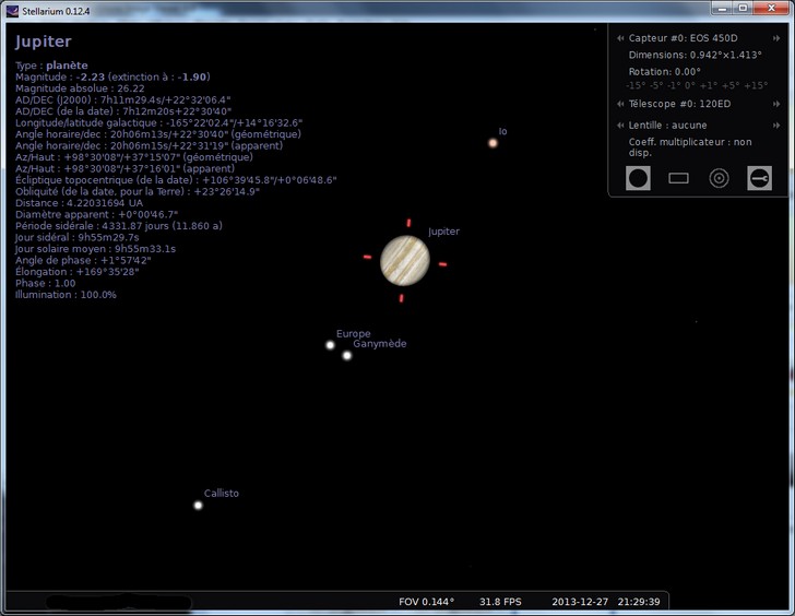

Si les 3 "étoiles" et Jupiter étaient alignés (dans un axe Est-Ouest), 10 contre un que tes étoiles étaient en fait les 4 plus gros satellites joviens (dont deux étaient hier très proches et peut-être confonfus dans ton observation). Revérifie dans Stellarium.

Mon éclairci à eu lieu à 00h30. Effectivement sa y ressemble beaucoup.
J'ai fait un croquis de ce que j'ai vu le problème c'est l'alignement Jupiter n'avait a gauche qu'une étoile et à droite trois: deux très près de Jupiter et l'autre bien plus éloigné.
Comme si l'ordre avait changé au lieu de callisto europe ganymède Jupiter et io sa serai ganymède Jupiter europe io puis callisto.

Effectivement en utilisant le logiciel de @jeap je retrouve ce que j'ai vu en cochant inversion Est-Ouest.
Merci à vous deux l'inversion doit provenir du renvois.

Les satellites joviens bougent vite, très vite (c'est même ça qui est le plus intéressant je trouve dans l'observation de Jupiter : d'une heure à l'autre tu peux voir quelque chose de différent et te rendre compte que ça bouge là-haut ;) ). A 0h30 Ganymède et Europe étaient bien séparées.
N'oublie pas que ta lunette renverse l'image suivant l'axe vertical (et horizontal si tu n'utilises pas de renvoi coudé), donc il est normal que dans l'oculaire tu ne vois pas la même chose que sur ma capture. Mets toi en mode vue oculaire dans Stellarium pour être dans les mêmes conditions.
