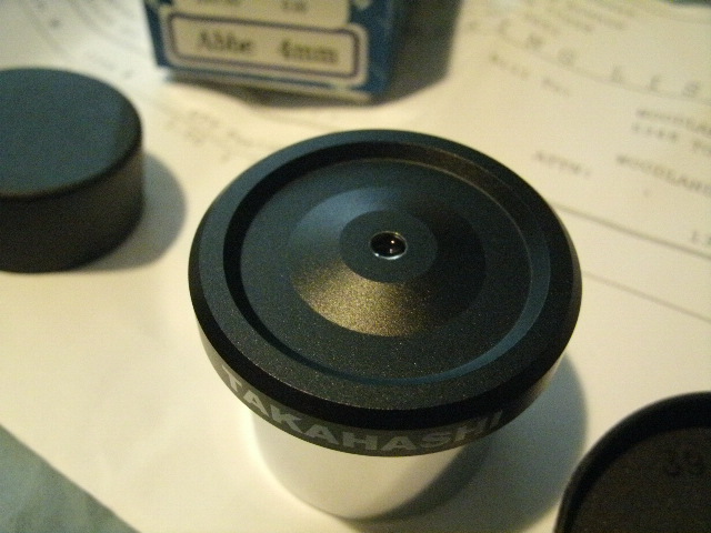

Merci pour ton retour disciplus, est-ce que quelqu'un parmi vous à testé où a eu des retour sur le Abbe 4mm ? On semble l'avoir perdu de vue, car il n'est plus distribué par O.U, il est vrai qu'avec une focale de 4mm ce n'est pas simple pour le placement de l'oeil.
