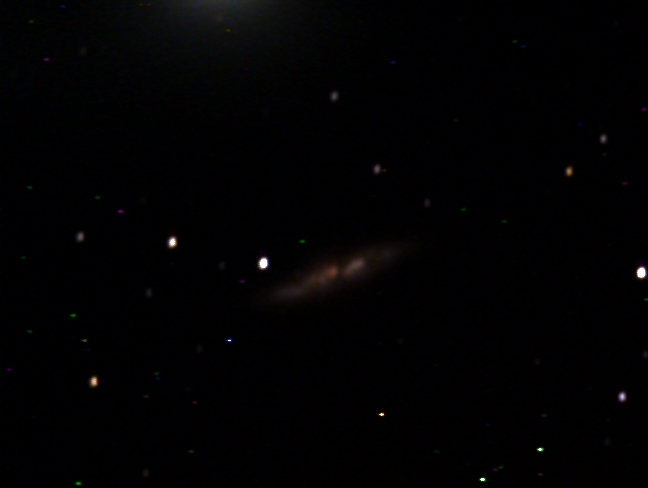

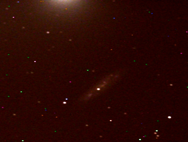

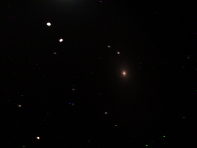

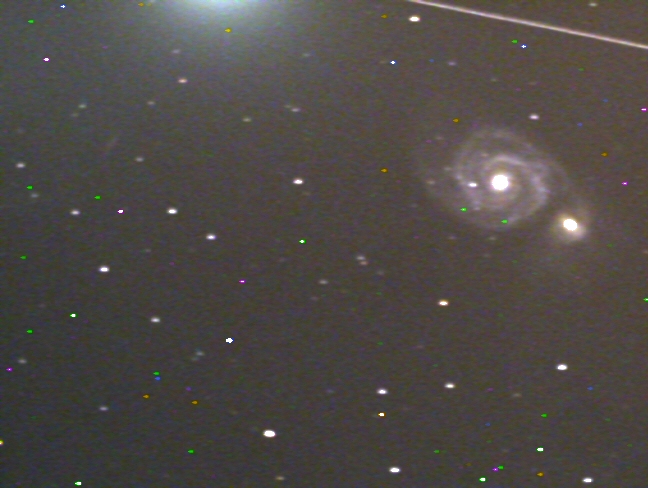

Après avoir enfin réglé mes soucis de viseur polaire, il était temps de passer à l'action. Voici donc quelques prises, aucun traitement, y'a du bruit, mise en station très perfectible mais le but était de trouver les objets et de les amener sur le capteur de la DSI. C'est chose faite, donc ça me va. C'est sur, c'est brute et pas très beau mais les objets visés sont visibles, donc objectif atteint pour ce soir.
M81 : http://jeanmarc.fraval.free.fr/2bgal/img/Astro/M811-3.bmp
M51 : http://jeanmarc.fraval.free.fr/2bgal/img/Astro/M51_120.bmp
M108 : http://jeanmarc.fraval.free.fr/2bgal/img/Astro/M1081-1.bmp
M82 : http://jeanmarc.fraval.free.fr/2bgal/img/Astro/M821-2.bmp
Les caractéristiques des prises de vues sont sous les tofs.

Sympa j'aime M51 ! Et le satellite qui est passé aussi ;)
J'avais vraiment rien a faire, alors.... jte les ai mises en jpg, il est pas gentil le sebounet ? :a:
M81 :
M51:
M108:
M82:
En effet ton matériel de capture a l'air d"avoir quelques pixels chaud bouillants

J'ai pas mis les bons liens. 2 minutes de pose pour M51 et 1 minute pour les autres, meade DSI sur mon 150/750 et monture LXD55.
Je vais essayer des traitements dès que possible et soustraire des darks, mais c'est pas gagné.
