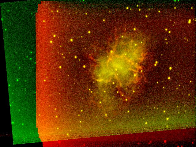

Avant-hier soir, j'ai pris des photos avec un filtre Orange, H-alpha et une série sans filtres. J'ai traité les deux images sous PI mais après le traitement pour empiler les images pour avoir de la belles couleurs synthétiques, il faut utiliser le process pour mais le problème de mes images c'est que le suivi est merdique et que la nébuleuse ne se trouve pas au même endroit sur les photos et lui il aime pas ça...
Auriez-vous une idée de comment peut-on faire cette méthode manuellement (style PixMaths, etc...).

3: il faut relancer une registration sur tes couches pour recaler tout ça.

1: PLA-M (oui je me suis lancé un défi)
2: Je vais sur Xnview et je converti mes .fits en .png ou .bmp.
3: J'ai réussi à empiler mes couches mes maintenant la calibration des couleurs est complexe puique je travail sur du RV et non du RVB car pour la couche rouge j'ai mis le Ha, pour la Verte j'ai mis le Orange et pour la Luminance l'image sans filtres.
J'ai mon image mais les couleurs c'est pas ça...
J'ai essayé de le faire avec Color Calibration ça marche pas sur PI après j'ai essayer Color Saturation mais en manuel ça tire un peu du hasard (j'arrive à un résultat assez médiocre car on dirait une image en N&B).
