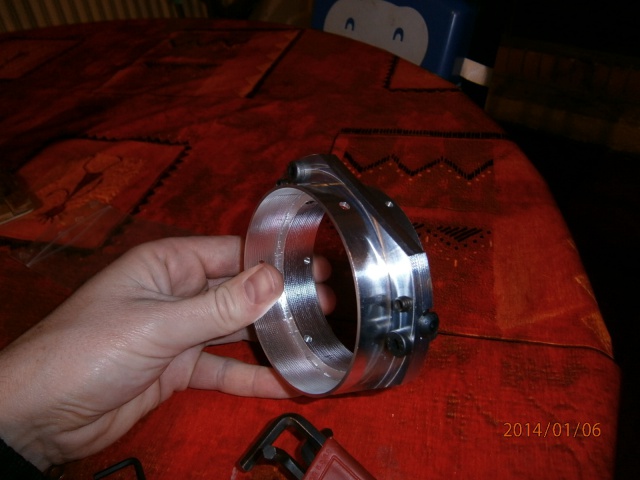

merci Cpeg , c est bien ça , je n est pas de doutes. Tes explications claires m ont rassuré . Je vois un point au centre et des anneaux (pas compté , 2 ou 3 ?). Je vois aussi que la colimation n est pas parfaite :confused: .Le bloc optique n etant pas réglable, je suis en train de reflechir pour m'usiner un" barrillet" du coté du PO, pour pouvoir faire une colimation propre.

Si la collimation n'est pas bonne, plutôt que de bricoler je renverrai la lunette au vendeur. La lunette doit être parfaitement collimatée en usine, et ce réglage doit tenir indéfiniment (si ce n'est pas le cas c'est un défaut de conception car le fabriquant aurait du prévoir un barillet collimatable) sauf accident.

Quand je parle de faire un barrillet , je ne pense pas a du "bricolage" , mais à 2 belle pièces alu taillé dans la masse . ;)

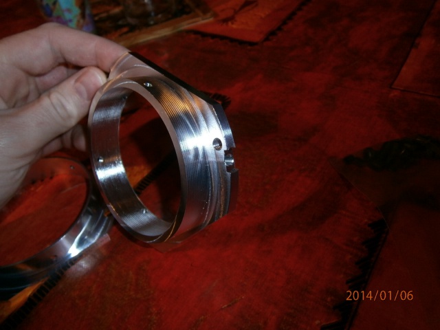

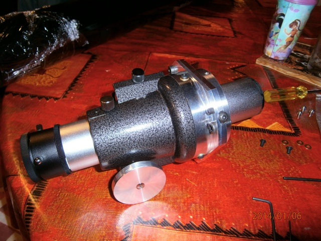

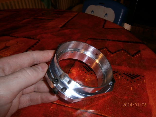

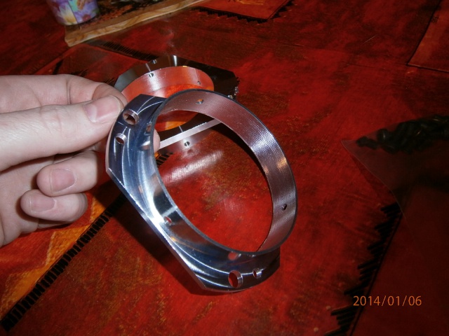

salut,

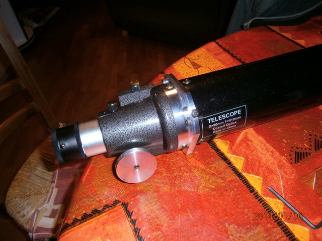

ça y est , le barrillet est usiné . Y a plus qu'a!!
Certains etats de surface sont pas beau mais il sont pas visible. J ai juste fais une finition sur la partie la plus visible. Le temps pressait.

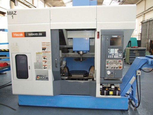

je travail sur un centre d usinage 5 axes Mazak variaxis 200 , Si mon patron me garde avec le salaire de misere qu il me donne c est en partie par ce que j ai une belle machine . Je l adore c est un vrai jouet, preci , rapide , ergonomique , bien pensé sur plein de point... Bref c est japonais... Et ca va super pour faire de la peruque(= piece non officiel :p ) , chacune des deux piece est taillé sans operation de tournage ni aucune autre operation de reprise(tu mais le bout d alu dans la becanne , t appuis sur le bouton vert et c est fini , apres avoir programmé ,montée les outils , calculé les origines , positionné la piece :) ).
Modifié par cyrille-86
Je connais un peu l'usinage, (je suis dans la conception mécanique) et oui en effet avec un 5 AXes et Mazak en plus ça facilite les choses. Du coup, y a pas photo!
Avec mon tour de daube et mon équerre de fraisage bricolée normal que la qualité des pièces ne soit pas comparable...
En même temps, mon garage est trop petit pour un 5 axe...
je viens d allé voir ton lien . Belle construction!! Je voulais me faire une monture robuste mais je n est pas toujour le temps au boulot ( c est le desavantage de ne pas posseder son propre materiel ;) ). Je trouve que tu te debrouille bien avec du petit materiel .
Je trouve aussi. ;) Elle fonctionne bien.
Mais bon c'est des centaines d'heures de taf et surtout les 15 ans de mécanique que j'ai derrière moi qui payent.
j ai une question .
Le barrilet est sur le meme principe que celui du primaire sur un newton(visse tirante , poussante) . Loorqu il est "fermé" , il est hermétique (ou presque) , mais a partir du moment un l on fait un reglage , il va s ouvrir , laisser passer de l air . Est ce genant pour une lunette qui est normalement fermé? Ou faut il "jointer" après reglage?
merci
Je pense que tu va garder un point de contact sur un des trois points.
Au final, tu auras que deux points très légèrement écartés et encore... Tu as presque un rapport de 1 à 10 entre le diamètre de ton barillet et la longueur de ton tube. Donc, un écart d'un dixième donnera un écart de presque un millimètre au niveau de la lentille... Tu seras largement en dessous de cette valeur pour ajuster ta collim donc, pour moi aucune incidences.
Au pire tu intercales un joint souple dont la capacité d'écrasement bouchera l'espace mais je crois pas que ce soit vraiment nécessaire.

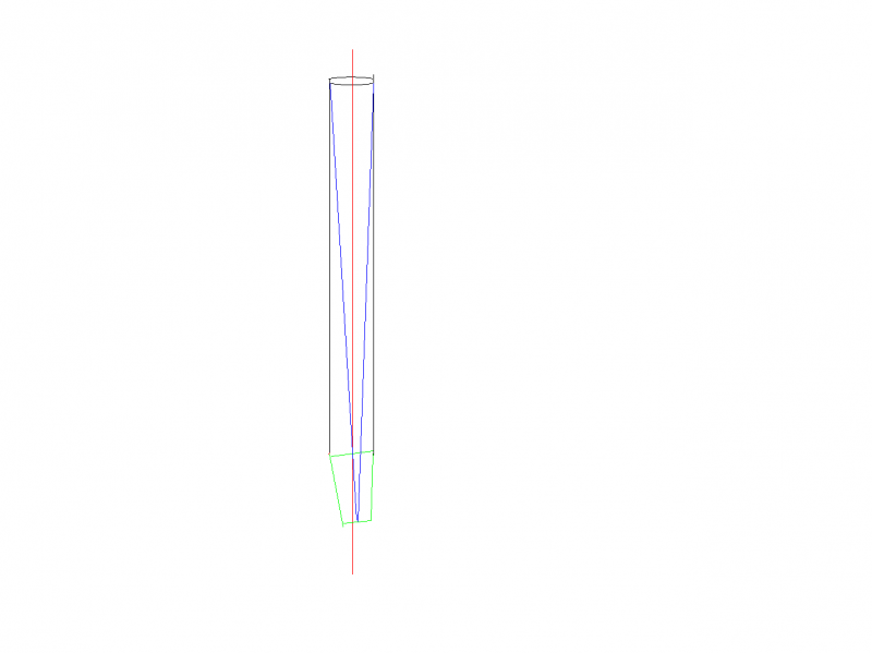

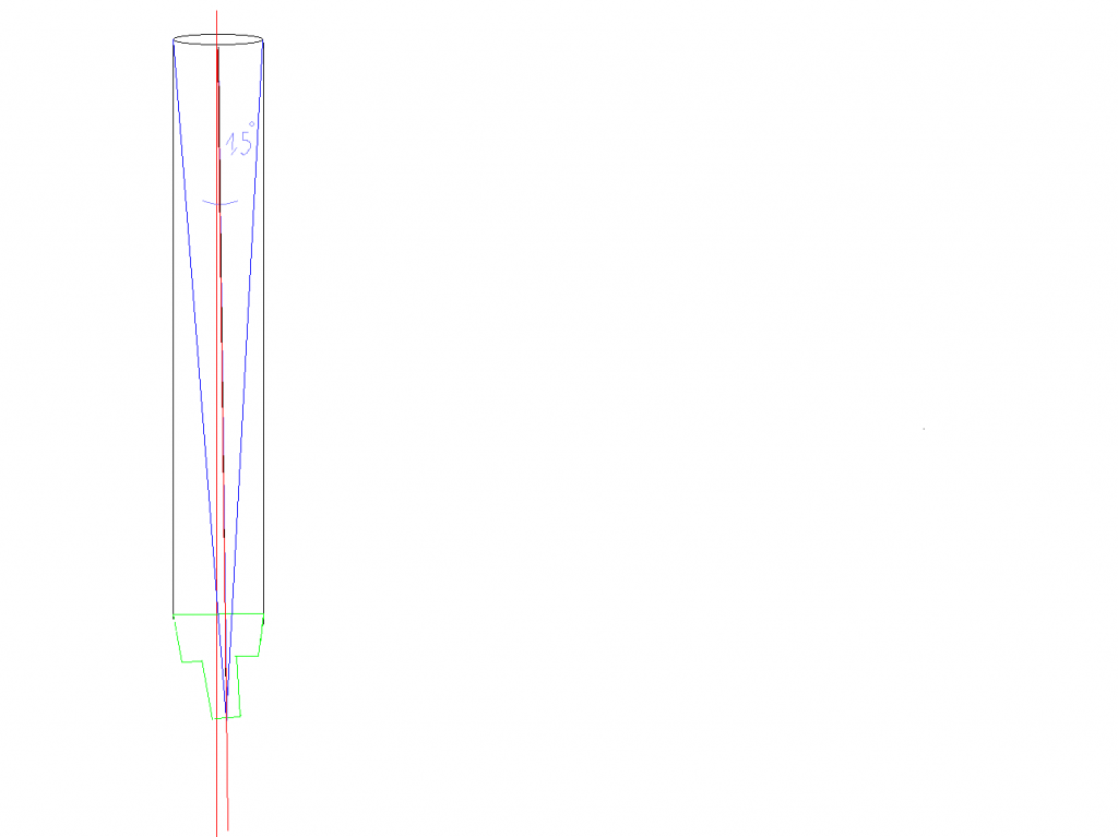

Si ton objectif est sévèrement tilté par rapport à l'axe optique de ta lulu, ton joli barillet risque de ne pas te servir à grand chose :confused:
merci loulou, je ne savait pas que ça se vendais , mais de toute facon ça m aurais fait trop cher, car en plus de l objectif il faut un PO ,un chercheur , une monture , un RC .
Mc fly , tilt=decolimation? Le barillet est gratuit , si ça ne marche pas , ce ne sera pas un drame.
C est sur que le mieux aurait été un barillet a l objectif (je crois qu il demontable finallement, trois visses sont visible sous le pare buée), mais j ai pas trop envie d y gratter.
C'est exactement ce que je voulais dire ;)
oui le le probleme c est comme sur le dessin , avec ce systeme je ne pourrait pas aligner le PO dans l axe du tube (au centre des lentille) , ET le point focale au centre du PO , le but est d aligner biensur le point focale au centre du PO .Mise a part le fait qu avec une cible plus proche et donc une MAP differente me ferait perdre une collimation parfaite. Est ce genant que l axe optique ne sois pas parfaitement paralelle a l axe mecanique du PO , environ 1.5° . Sachant que la lunette ne sert que pour l astro donc la MAP ne change pas.
Voila un petit dessin de ce que j aurais(inclaison un peu/beaucoup exageré sur le dessin)
EDIT: Je rajoute un dessin plus clair ( enfin j espere :) )
