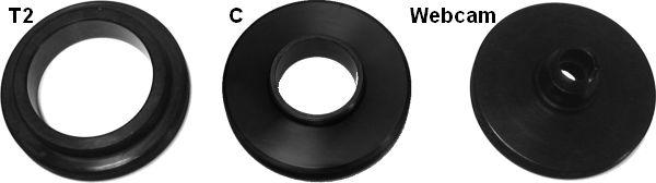

je cherche comment adapter une spc 900 sur un chercheur 9x50 pour faire de l'autoguidage. Je possède déjà un adaptateur pour fixer la webcam sur le porte oculaire.
existe t il une bague d'adaptation spécifique ?

chez TS :
cette bague
http://www.teleskop-express.de/shop/product_info.php/language/en/info/p4520_Parfocal-adaption-for-Lacerta-Autoguider-M-Gen-to-9x50-finder.html'>http://www.teleskop-express.de/shop/product_info.php/language/en/info/p4520_Parfocal-adaption-for-Lacerta-Autoguider-M-Gen-to-9x50-finder.html
et cet adaptateur qui se vissera sur la bague du dessus
et ainsi tu peux y insérer ta WEBCAM

je suis ce fil avec interêt , comment fait on la mise au point avec la piece vendue par pierro astro?
Je pense qu'on fait la mise au point en réglant l'objectif (comme en utilisation chercheur) pour les caméras qui ont un filetage T2 (Inova, pl1m......), pour les QHY5L-II qui ont un corps en 1"1/4, il faut ajouter soit : un mini porte-oculaires, soit une seconde bague d'adaptation pour fixer la caméra, dans le cas de ce type de cam, la mise au point peut également se faire coté caméra sans toucher à l'objectif si on a mis un porte-oculaires.

J'ai écrit ça :
http://www.sahavre.fr/tutoriels/materiel/21-autoguidage-chercheur
Un simple raccord en PVC 50x32 de plomberie et un peu de ruban adhésif feront l'affaire.
La SPC900 sera très bien pour s'initier à l'autoguidage même si on est lumité aux étoiles lumineuses. L'avantage du chercheur 9x50 c'est son support qui permet de l'orienter suffisamment pour choper une étoile assez lumineuse.
La focale des chercheurs 9x50 Synta est de 180 mm. En vissant à l'embout de la webcam le groupe de lentilles Barlow livré avec les télescopes Synta, o. Arrive à une focale de 280 à 350 mm (selon l'embout de la webcam).
