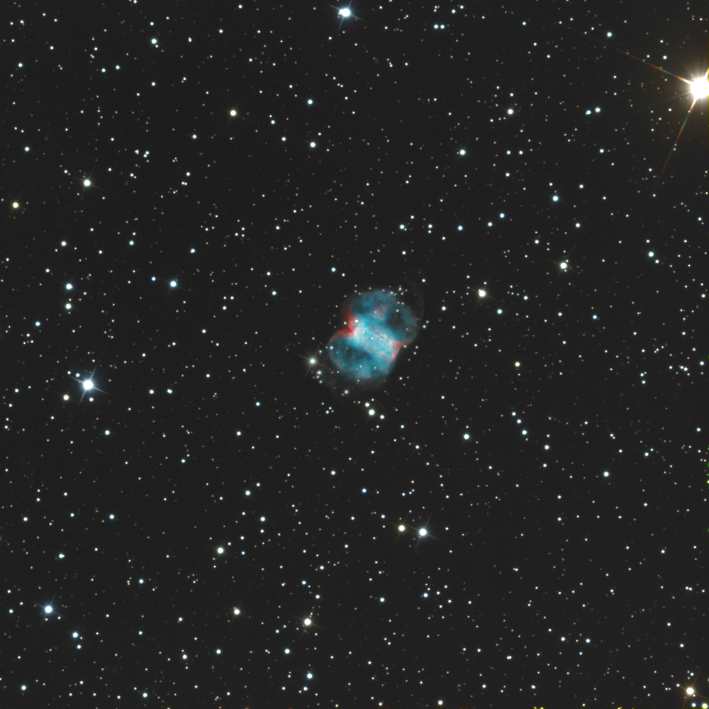

Bonjour Frédéric
Beau papillon aux ailes déployées :)

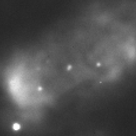

C'est fin. Dis moi, avec ton échantillonnage as tu réussi à dédoubler l'étoile centrale (elle est allongée sur la full) ? C'est un bon défit et un test de seeing, Sépharin (Seb) avait partiellement séparé les 2 composantes avec son ancien C9 sous un seeing de ouf à 1.7" d'arc :
c'est vrai qu'elle est allongée! On dirait bien qu'elles sont résolues en effet! Bravo pour ta photo!

l’acquisition est faite avec une CCD starlight xpress H16 et la monture est une Titan losmandy
Christian: non je n'ai pas réussi à la dédoublé il faudrait la retenter avec un ciel plus calme et avec des poses plus courtes.
Peu être l'année prochaine car j'ai préparé ma nouvelle configue de "faignant" :be:
je vais travaillé à 480mm de focal
Voici la meilleur brute
Joli le papillon;le tube est au top.
Attention aux étoiles avec un petit renflement sur le coté. Chez moi ça le fait si je cherche la fwmh mini;qq pas en arrière et ça disparait.
Ah, quand même, sur la brute on voit bien la centrale composée par 2 spots différents. C'est assez similaire aux brutes présentées à l'époque par Seraphin.
Tu pourrais m'en dire un peu plus jouvenette04
Frédéric, voila chez moi si je cherche à avoir la meilleure fwhm (avec CCDinspector) cad la meilleure map, les étoiles sont un peu déformées sur le coté et si je recule de qq pas c'est rond. C'est peut être CCDI qui donne une mauvaise info si les étoiles sont déformées.Toujours est il que pendant longtemps j'ai mis cela sur le compte d'un mauvais suivi. La map est vraiment critique avec ces RC (+/- 1/10eme de mm).
