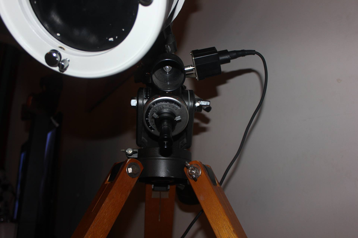

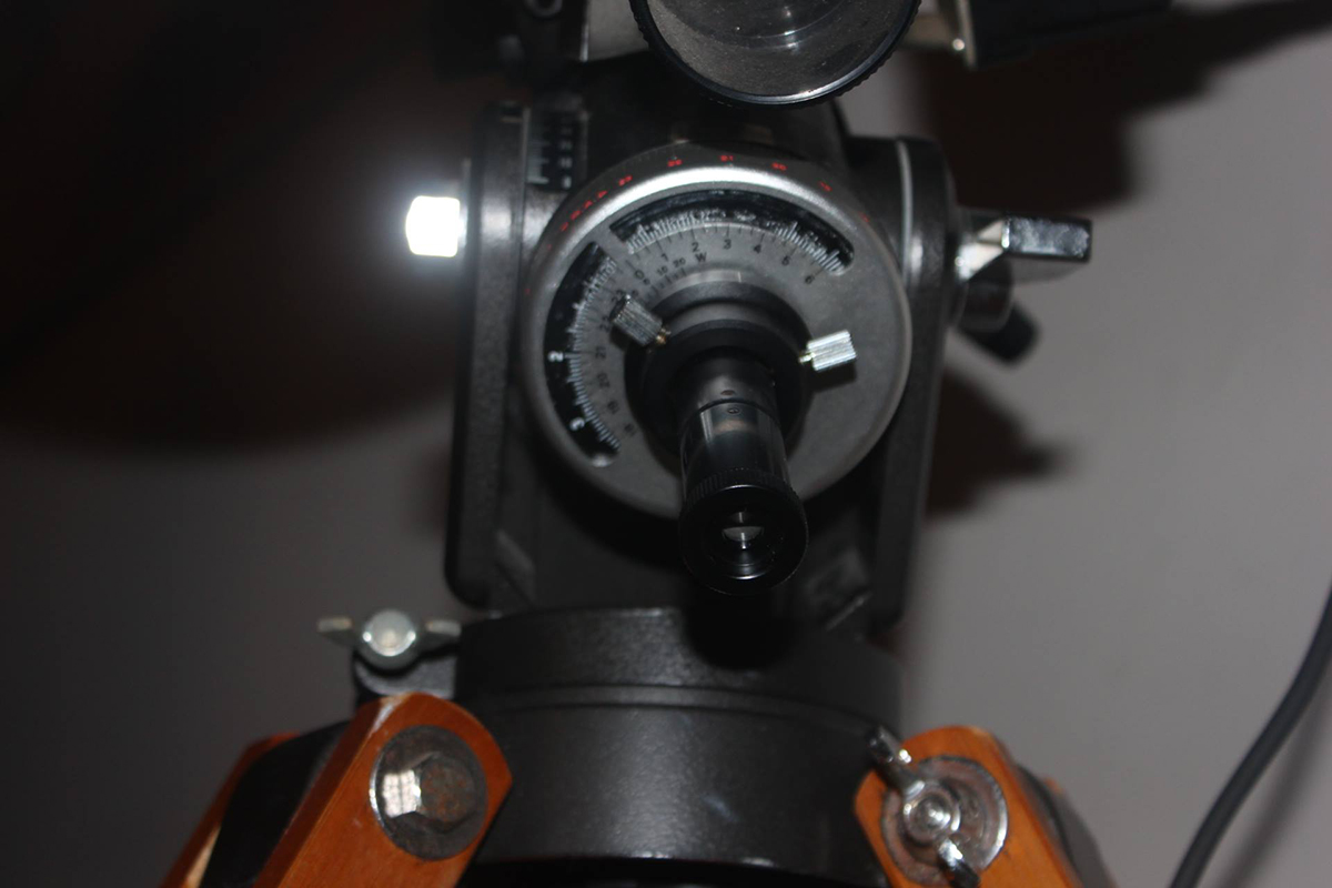

edit: voici les photos

1 débloquer le corps AD en desserrant légèrement la poignée latérale (photo 1)
2 Ajuster l'altitude avec la vis de réglage visible sur la photo de great gig.
3 desserrer la molette de fixation entre la monture et son trépied puis ajuster la latitude avec la/les vis papillon. (photo 2)
4 bloquer les vis après réglage.

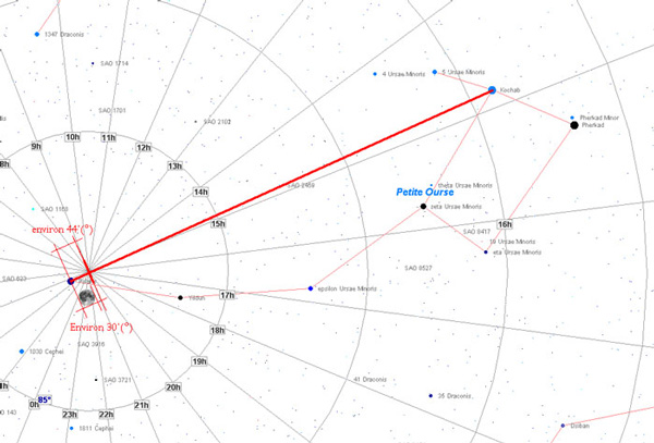

1. je mets la barre de contrepoids en direction de Kochab, comme sur le dessin.
2. je vise la Polaire
3. je décale un poil le truc en direction de Kochab. Attention, dans le VP, la Polaire se déplace dans l'autre sens (c'est une lunette, l'image est inversée).
De combien je déplace la Polaire? Un peu. :p
Pour info, voici l'image d'un VP avec schémas, ça te donne une idée de ce qu'il faut bouger.

Pour l'angle, la méthode d'orion rider me parait bonne en alignant la barre de contrepoids sur Kochab.

Le positionnement angulaire en se servant de Kochab me semble simple et précis.

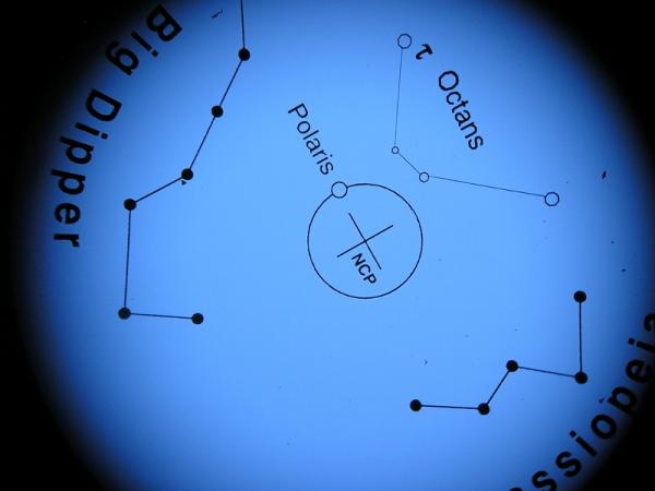

j'ai moi aussi cette monture, avec une perl vixen 80/910 que j'ai offert à mon fils pour Noël.
Le réticule du VP a une croix avec un petit cercle décalé du centre, un peu comme les VP SW, mais sans les constellations.
Je serais aussi intéressé de connaitre la procédure de MES, en se servant des coordonnées présentes sur l'arrière du cercle gradué.
j'ai pas ce petit cercle sur le viseur polaire... juste un réticule simple comme dans un chercheur :b:
