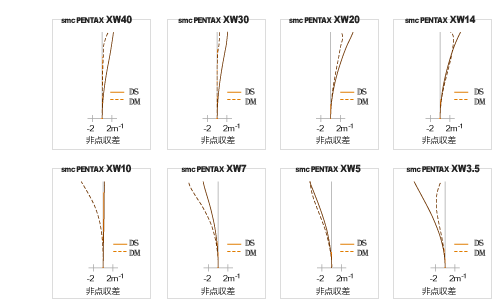

A moins qu'un oculaire soit foncièrement plus mauvais que le reste de sa gamme il convient surtout de dire sur quel instrument on les fait tourner et quels sont les points forts qu'on recherche. Ce qui est valable pour certains utilisateurs ou instruments n'est pas forcément le cas pour d'autres...
Pour le XW20 je ne sais pas qui a démarré les rumeurs mais à l'usage faut franchement aller la chercher cette courbure (ok j'y suis très peu sensible du bas de mes 32 ans). Je vous suggère la lecture de cette discut ci, notament le message #20 d'Olivdeso qui résume très bien.
http://www.webastro.net/forum/showthread.php?t=103774
Ayant cet oculaire j'en pense la même chose, y compris sur ma lulu (doublet F/D7.5) où je n'ai jamais eut de problème...
Dire qu'il faut éviter les XW en longue focale à cause de la courbure c'est comme dire qu'il faut éviter les Nagler à cause des distorsions. Y'en a un peu c'est indéniable, comme l'oculaire est très bon faut bien trouver un truc à dire, alors on prévient pour le principe (surtout pour le lunaire) tout comme on pourrait prévenir pour les XW20 et + allant sur des SC ou certaines lulu.
Après ce sera bien au futur utilisateur de choisir en fonctions de ses préférences et priorités. Ce que je trouve domage c'est que bien souvent son choix est dès le départ biaisé par des aprioris. Bon de toutes façons sur qualités d'oculaire on peut pas trop se planter non plus...
que ce soit mieux ici ou là, je veux bien mais comparé à un ES 82° mis à part plus de champ y a-t-il un intérêt réel justifiant x fois le prix? Je ne sais pas
En même temps peut-être que ceux qui en rêvent les ont essayé (quand on a appris à voir un défaut on a tendance à ne plus voir que ça)
Je repasse, j'ai trouvé ça sur le site de pentax
Inversion de la courbure quand on passe des 10 et moins aux 14 et plus.
Du coup je me demande si les gens qui déconseillent les XW longs sur
les newton à cause de la courbure (un newton ne génère pas de courbure
supplémentaire) en ont concretement constaté sur les focales courtes.
Ca devrait logiquement être le cas, où alors ils n'en ont pas vu non plus
sur les longues et s'imaginent des trucs. A titre perso je n'ai jamais rien
remarqué de gènant, pas plus avec le 7 ou le 10 qu'avec le 20. Mais j'y
suis vraiment peu sensible, peut être qu'un senior apportera un temoignage
différent ? Comme dit dans le lien donné au message précédent, dans le
cas d'une lulu (surtout triplet si j'ai bien compris ?) ou d'un SC ce sera pas
pareil, la courbure des courts XW annulant celle de l'instrument alors que
la courbure des longs XW va s'additionner à celle de l'instrument.
