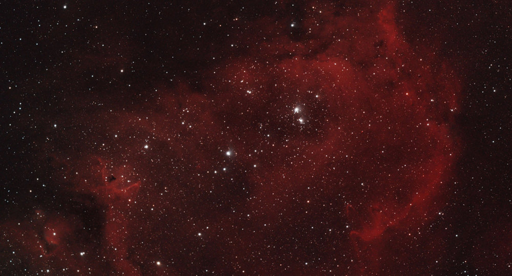

bonjour,
je soumet à vos critiques ic1848 uniquement en rvb car quand je rajoute mes couches h-a ca n'apporte pas grand chose (pour l'instant),
20 poses de 180s au 500dastrodon+cls
télévue 127
traitement avec pix, (traitement en groupe lors de samedi apm pluvieux Dominik,Idir,Chris74)
Laurent
http://www.astrosurf.com/laudevian/perso/ic1848full.jpg
A mon humble avis, il faut que tu ai au moins deux fois plus de durée Ha que RGB pour que celle-ci apporte quelque chose, mais je me trompes peut-être...
bonjour, c'est tout a fait possible ,je n'en sais absolument rien
j'ai 80 mn de h-a en stock, il faut encore que je fasse de multiples essais de fusion
Le Ha permet d'avoir plus de contraste que la couche rouge, mais comme ce type de filtre est très sélectif il faut poser plus.
Essaie un assemblage Ha luminance et rvb couleur ou un mélange de Ha et de rvb pour la luminance.
Très chouette image avec un temps de pose assez court pourtant :)
Avec un filtre CLS, tu devrais augmenter un peu ce temps de pose untiaire, non?
Pour le Ha, tu as quel temps de pose unitaire?
au cls c'était le soir du 31, entre l'apéro(raté mon cadrage ) et la pluie qui est arrivée (surprise) je n'ai fait que 24 poses de de 180s + 10 poses de 300s que je n'ai pas encore intégré
et reste peut être à ajouter mes 80mn de ha
mais ca me prend beaucoup de temps car je ne suis vraiment pas rapide au traitement
