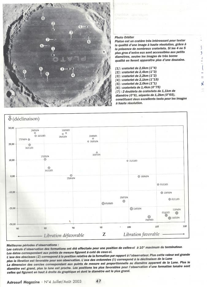

Salut Max du 77,
merci pour le doc.
Dossier "Astrosurf mag", pour rendre justice ;) (c'est écrit dessus).
Autant le classement est le même que le mien pour les plus grands craterlets, autant ça diffère un peu dans la catégorie des plus petits.
Le critère du classement du doc astrosurf est le diamètre, mais peut-être que les pentes des parois, l'étendue et la blancheur des éjectats jouent un rôle dans la détection, en fonction de l'incidence des rayons solaires.
Ca permet aussi de voir que mon dessin n'est pas complet, il m'en reste donc à dénicher :)
Fred.

J' avais fait un modeste " scribouillis" 😉avant hier avec mes 3 craterlets visionnés : en tenant compte de l' inversion miroir , devant la glace... ça correspondait bien aux cartes ...et au potentiel de résolution d'une bonne lunette 100mm ( diamètres des 3 craterlets  autour de 2km...)
Oui, d'après un doc ci-dessus c'est du 1"2 à 1"4 pour les 3 craterlets principaux, soit globalement le pouvoir de résolution de la lunette. Mais ...mais ...y a la théorie et la réalité, je pense que ces craterlets sur fond noirâtre sont moins évidents (même s'ils se présentent comme une trace un peu blanche) qu'une double régulière de même écart, bien découpée sur fond noir. J'ai dû avoir avant-hier à peu près le même ressenti que toi hier, avec pas mal de turbu.
