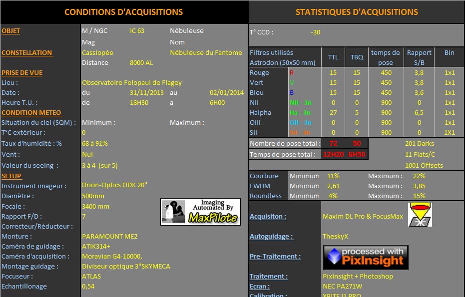

rien que le tableau d’acquisition et deja superbe
