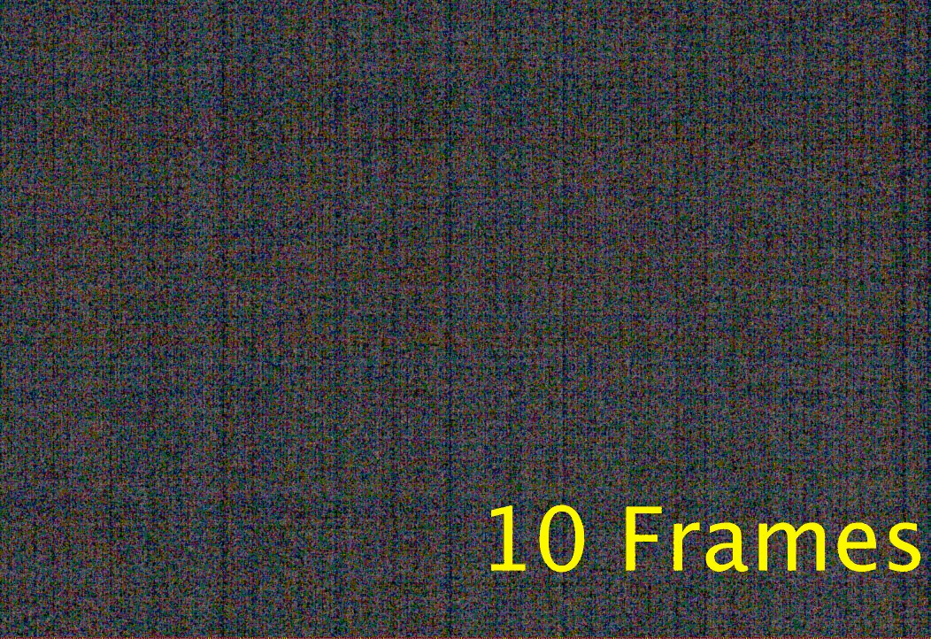

sinon j'ai trouvé cela pour les APNISTES :
Modifié par felopaul

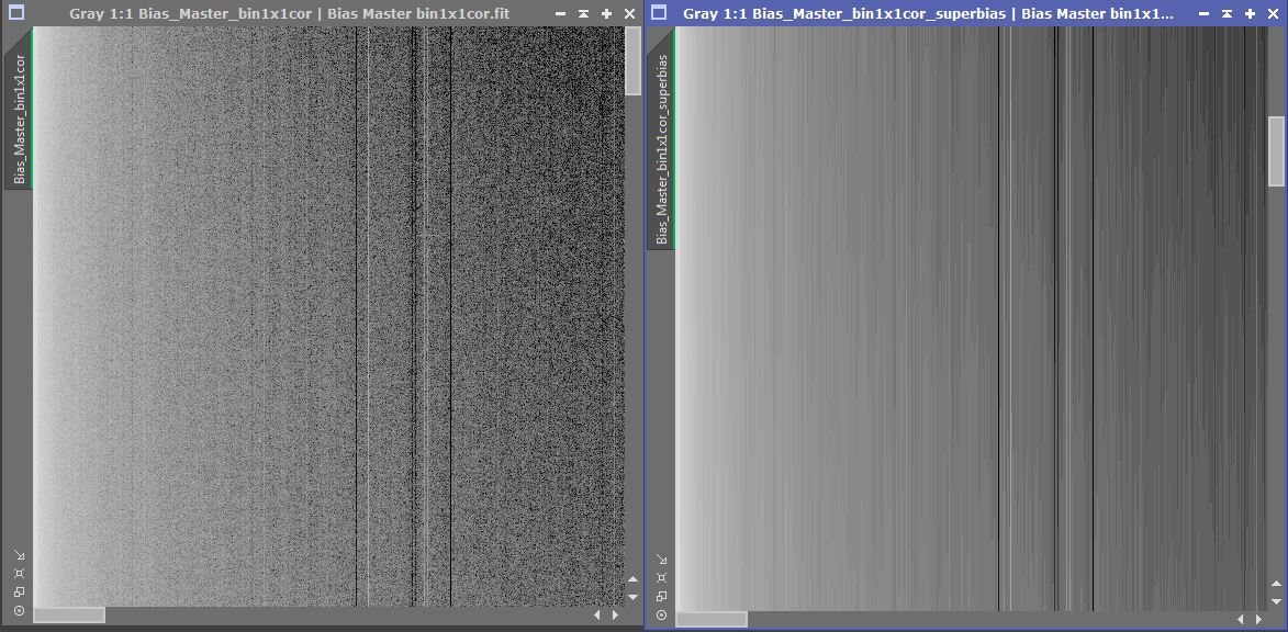

Pour le superbias, il permet de simuler un empilement de 1000 bias avec seulement une dizaine.
J'avais un MasterBias (du concour AIP je crois) avec seulement une 15aine de bias.
A gauche, empilé par la méthode standard, à droite empilé en standard puis passé sous la fonction superbias.
Les colonnes sont toujours là mais le bruit est nul.
Philippe

Ces comparaisons d'empilement d'offsets ne montrent qu'une chose : que le rapport signal/bruit de l'offset maître augmente avec la racine carrée du nombre d'images. Donc que le bruit diminue quand le nombre d'images augmente, rien de plus normal.
Mais comme je l'ai dit au stage AIP, la question n'est pas là. La question est : qu'est-ce que ça change sur le résultat final, c'est à dire l'image prétraitée et empilée ? Je reste extrêmement sceptique sur le gain réel de l'empilement de centaines d'offsets, surtout si on fait du dithering (décalages entre poses à la prise de vue), comme il se doit. L'empilement d'offset lisse le bruit temporellement, le dithering le lisse spatialement (ce qui revient au même). Dit autrement : 50 brutes avec dithering et un seul offset équivaut à 50 brutes sans dithering et 50 offsets.
