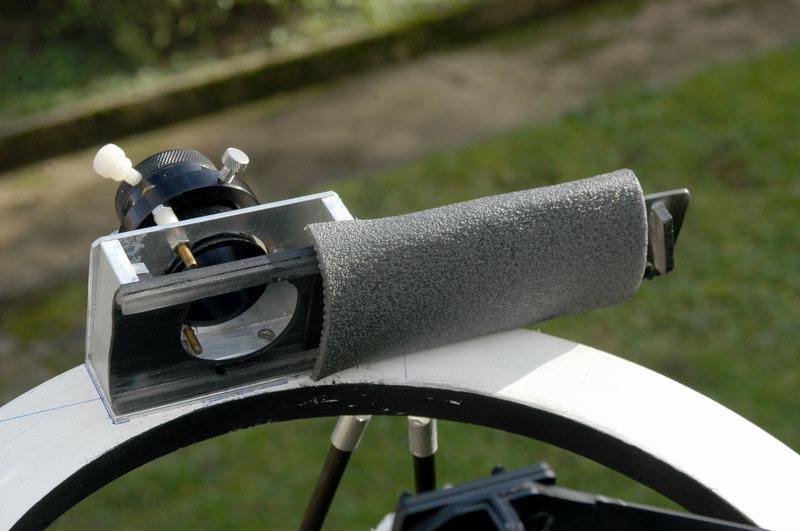

Après avoir utilisé une roue à filtre sur mon 350 ( http://www.webastro.net/forum/showthread.php?t=40759 ), cela me manquait sur le 250.

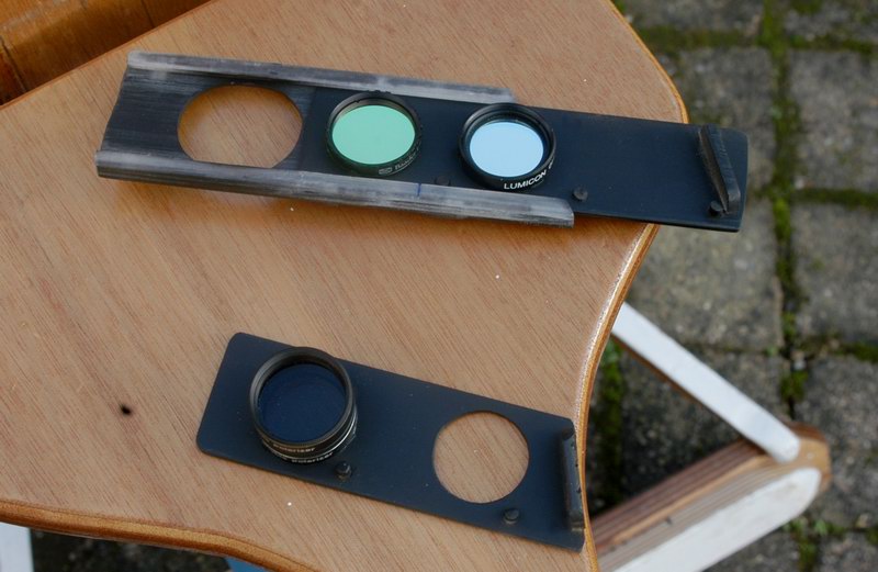

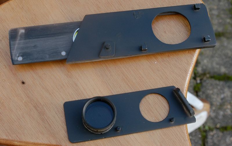

Profitant de travaux sur ce dernier ( http://www.webastro.net/forum/showthread.php?t=14410 ), j'ai donc confectionné un petit tiroir à filtre avec quelques morceaux de "verre synthétique" d'épaisseur 2 mm qui me restaient.

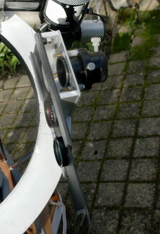

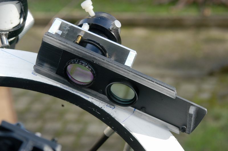

la fixation se fait à l'aide d'aimants et l'indexation et le maintien en place des filtres aussi. cela permet un mise en place en quelques secondes et ensuite un passage instantané du mode sans filtre au filtres uhc-S ou OIII.
Un petit manteau isolant est prévu pour protéger un peu les filtres de retombées d'humidité ou du froid.
J'ai aussi un filtre lunaire variable sur un autre tiroir pour les objets violents :be:
L'accès au réglage du filtre variable est aisé du fait de la configuration de la cage secondaire.
Quelques photos :
Beau bricolage. J ai bidouillé le Porte-filtre Astrocrumb pour réduire l épaisseur ,
ça donne le même résultat. J aime bien le petit manteau pour la buée. Merci.
JM
Bonne idée que cette protection en mousse. Je vais de suite la tester sur mon porte filtre !
Cordialement
PS : un porte filtre qui fonctionne bien cela améliore le confort d'observation !
