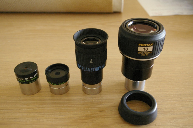

Un petit comparatif de taille de lentilles, avec de gauche a droite :
Baader Genuine ortho 6mm
Télevue plossl 8mm
TS Planetary 4mm
Pentax XW 10mm sans la bonnette

Ça remet un peu les choses en perspective.
La taille de lentille et le tirage d'un plossl de 10 (plus gros que le 2e) n'est pas des plus confortable mais ça peut encore passer.
En dessous ça s'adresse aux kamikazes de l'observation, un ortho de 6 c'est vraiment rikiki et il faut y mettre du sien parce que ça n'est pas si évident de s'y faire et tout le monde n'y arrive pas.
