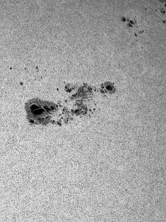

Des photosites de 3.75 ne seraient il pas mieux pour les taches solaires?
voici une image solaire avec la DMK
MERCI
693f0db3d765641f97f479577d7bbee2.1824x0_q100_watermark_watermark_opacity-10_watermark_position-6_watermark_text-Copyright%20%20parsec%20%20%20LECOCQ%20Bruno.jpg
Modifié par scorpius
quand j'ai changé ma DMK31 pour autre chose, j'ai pensé avant toute chose au champ plus grand. La vitesse ça change pas fondamentalement sur le gain final en qualité, surtout qu'avec les capteurs CMos tu vas constater en solaire une petite perte au niveau de la patate globale de l'image (j'en ai déjà parlé ailleurs, mais perso j'arrive pas à accrocher pour le moment sur le Cmos et c'est pas faute d'avoir essayé), sans compter les problèmes de trames à régler.
Bon là c'est un peu spécial tu as une 41, et 15 images/sec c'est vrai que ça fait léger. Mais j'ai testé entre 30 et 200 fps par turbu présente, et j'ai absolument pas vu d'amélioration. L'idée avant d'aller chercher les fps c'est surtout d'aller chercher une caméra plus sensible qui permette un temps de pose plus court (j'ai bien dit temps de pose et pas cadence d'image).
Je reste accroché au CCD pour le moment, et en CCD dans ces ordres de prix tu as le ICX445 et pas grand chose d'autre.
La taille des photosites c'est la focale résultante qui doit s'y adapter et pas l'inverse. Voir ma feuille Excel pour calculer le truc : http://www.astrosurf.com/colmic/regle_a_calculs_soleil.xls
Pour résumer je dirais : même taille de capteur que ta 41, avec une meilleure dynamique, un capteur plus sensible, possibilité d'enregistrer en 12 bits si tu fais du halpha. La taille des pixels entre 3.5 et 5µ et après tu adaptes la Barlow à l'instrument.
Je vais rester sur la même trajectoire que Michel. L'idée est de figer l'image avant que la turbu change (similaire à de la photo sportive somme toute). Bref, donc le gain s'effectuera sur des poses plus courte.
Je fais une aparté que l'on pourra continuer ailleurs si nécessaire. Est-ce que tu as pu imager cette tâche plus tard ? Si oui, as tu les photos ? Pour voir s'il y a eut fusion des lignes de champs mag.

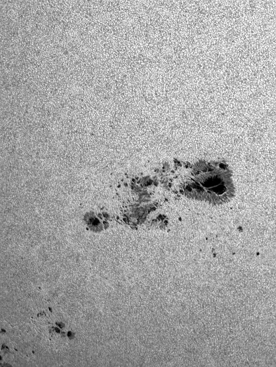

celle ci à été prise après je crois ou avant je ne sais plus
mais le reglage est moins bon , map ou turbu?

L'ASI il faut bien la tester en solaire et te faire ta propre idée avant d'acheter, ou avoir l'assurance qu'on te la reprendra si elle te convient pas.
Concernant le temps de pose, imagine 2 caméras :
- La première fait 60 images/seconde mais plafonne à 1/60s en temps de pose au-delà c'est trop sombre (1/60s ça peut donc donner 60 images en 1 seconde on est d'accord).
- La seconde plafonne à 30 images/seconde mais sa sensibilité est telle qu'elle peut descendre à 1/500s sans que ce soit trop sombre.
Dans le premier cas, 1/60s n'est pas suffisant pour figer la turbulence. Il va donc falloir descendre à 1/200s par exemple et monter de beaucoup le gain pour que l'image reprenne de la patate. Au final le gain élevé te fait perdre de la dynamique et te rajoute du bruit dans les images.
Dans le second cas, tu peux enregistrer tes images au 1/500s à gain mini. Certes tu n'as que 30 images en 1 seconde, mais globalement ces 30 images seront de meilleure qualité que les 60 images de l'autre caméra.
C'est cette solution que personnellement je privilégie. Alors bien évidemment si on peut avoir le beurre et l'argent du beurre plus le popotin sourire de la crémière, autant prendre la caméra très sensible, avec une très bonne dynamique et qui en plus possède une cadence élevée.
Tu trouveras tout un tas de tests sur ce forum ou l'autre en planétaire, disons qu'en solaire c'est différent car de la lumière c'est pas ça qui manque. Et au besoin tu peux virer un filtre neutre pour réduire encore le temps de pose.
En solaire moi j'attends une bonne dynamique d'image, une image bien contrastée et pas délavée, et surtout une image brute bien propre.
