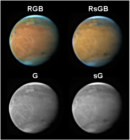

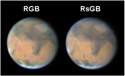

Il y a eu pas mal de discussion ces derniers temps de l'autre côté de la paroi ;) ... au sujet du rendu des couleurs sur les images planétaires. Ca m'a donné l'idée d'un article au sujet de l'utilisation d'une image verte synthétique...
Utilisez un vrai filtre vert pour vos images
Bon en fait, cette technique n'a jamais vraiment accédé à la popularité parmi les photographes. Mais c'est une bonne occasion de mettre les mains sous le capot du rendu des couleurs pour voir comment ça marche réellement... exemples à l'appui ;)
La prochaine fois, je vous parlerai des luminances rouge et infrarouge.

En fait c'était surtout intéressant pour parler du rendu des couleurs...
Colmic : oui c'est drôle ! Ce que tu vois ce sont des lignes d'albédo autour des reliefs d'Olympus Mons...
C'est plus subtil qu'avec les bleue synthétiques mais on voit quand même une dégradation !
Dommage car la couche verte est souvent le meilleur compromis (avec un seeing correct) exposition/résolution !
