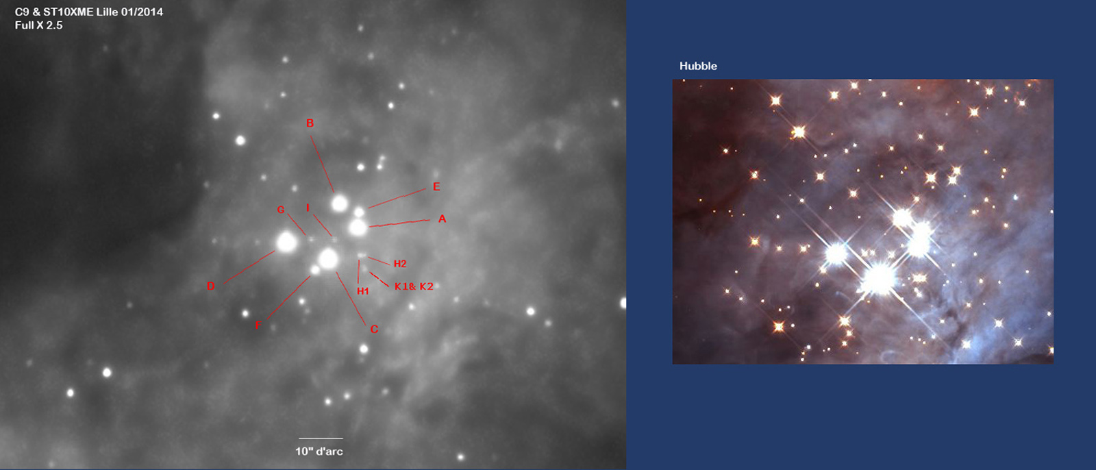

Voici la version Gd Nord faite au C9 & st10
J'ai posé très court car ça bloome rapidement en luminance.
Une pose de 3 secondes à 0.58" par pixel sature déja le capteur sur 2 des étoiles du trapéze, ce qui rend l'exploitation de la luminance très compliquée (notamment pour sortir les étoiles G et I masquées par les artefacts de blooming). J'ai donc poursuivi avec le filtre rouge, avec des poses de 3.5 secondes cette fois sans blooming au coeur du trapéze. Le filtre rouge permet aussi de limiter un peu la turbu.
Au final l'image est composée par la luminance avec 30 X3 secondes (soit 90 secondes au total) et le coeur du trapéze provient du compositage de 40 X 3.5 secondes en rouge (sans blooming).
Le seeing était de 2.6 à 3.5 pix soit 1.5 à 2.0" d'arc.

Franchement excellent,du grand art,beaucoup de méticulosité,essentielle pour ce genre de manip.Du vrai CP (pour moi),et surtout quand c'est imagé de telle sorte.
Vraiment époustoufflé,une bonne cam,un seing d'enfer,un scope de compète et
un astrophotographe de haute volée.
Bravo Christian,ton image je la garde.Merci.
Ah quand les proplydes?
