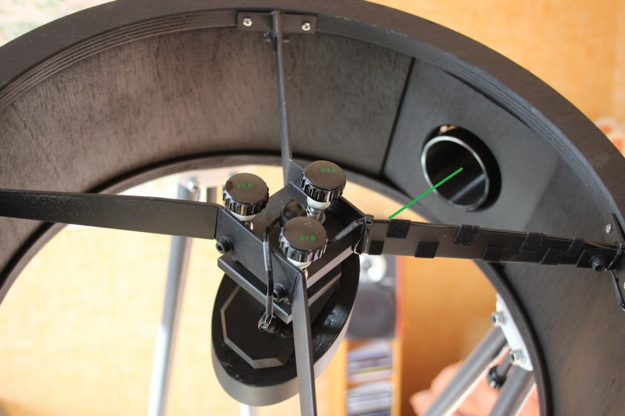

Tant qu'à envoyer des photos, au lieu de bidouiller, tu ne veux pas plutôt envoyer une photo prise depuis ton PO ?
Pas une photo de test sur étoiles, une photo bien en face du PO ou on voit le secondaire et le reflet du primaire.

Avec un machin censé ressembler au bidule ou on voit le truc je me dis que ça va pas être facile.
Je vais essayer de faire demain une image en face du PO.
Concernant ce PO, il ne coulisse absolument pas dans le trajet optique.
Je précise à nouveau que l'image que j'ai mise en début de fil est une simple illustration de ce que je vois quand je défocalise légèrement une étoile. En visuel je vois bien sûr les branches de l'araignée en plus ....
J'ai l'habitude d'observer des anneaux de diffraction mais c'est la première fois que j'en vois une partie qui manque en bas ou en haut suivant le sens de la map.
Voici une image à travers le PO.....pas évident d'être dans l'axe avec l'APN et la profondeur de champ n'est pas celle de l'oeil :wub:
A l'oeil j'ai l'impression que le secondaire est trop bas par rapport au PO :?:
J'ai recentré le secondaire mais il y a un truc que je ne comprends pas :
Quand le télescope est collimaté au laser (secondaire puis primaire) rien ne parait aligné quand je mets l'oeil dans le PO :wub: Particulièrement le reflet de mon oeil n'est pas du tout au centre du secondaire.....
Normal, ton scope n'est pas un 130/900 et encore moins un 114/900.
C'est un gros tromblon à F/D de 5 ou moins non ?
http://www.webastro.net/forum/showthread.php?t=66518
Tu as l'offset qui peut jouer des tours.
Ensuite j'ai l'impression qu'on oublie un peu vite que faire pivoter le secondaire fait également partie du réglage.
Quand on oublie ça on maltraite les vis pendant une heure sans jamais arriver à avoir tout le contour du primaire.
Tu utilises un laser: il te faut aussi un oeilleton.
Si tu n'as pas d'oeilleton fais un tout petit trou bien bien centré dans le cache du PO.
Si ton laser décrit un cercle ça n'est pas grave. Tu le fais tourner dans l'adaptateur 2/31,75 (ça glisse bien sur le PO) et tu te fies alors au centre de ce cercle.
1/ Au laser:
En regardant le primaire ton laser doit viser le centre de la marque.
S'il décrit un cercle il doit bien tourner autour de la marque, pas de traviolle.
Mouvements autorisés sur le secondaire:
Faire pivoter
Incliner plus ou moins vers le PO
2/ A l'oeilleton:
Tu vérifies si tout le contour du primaire est visible
Mouvements autorisés:
Monter ou descendre
Incliner à droite ou à gauche.
Si tu fais autre chose tu bousilles le réglage laser.
Il faut faire trois ou quatre itérations et tu finis par avoir ton oeilleton et ton laser d'accords
Il est très important de ne faire que les mouvements autorisés sinon à l'oeilleton tu bousilles l'orientation et au laser tu bousilles la position.
Si tu veux de l'aide pour savoir quoi toucher à l'oeilleton et au laser envoies voir une photo de ton support secondaire avec de préférence le PO côté droit.
Il faudrait qu'on voit bien les vis de réglage et ce serait parfait si tu ajoutais des repères sur chaque vis (Une lettre ou un chiffre) avant de poster la photo
C'est plus facile de parler vis A que de dire celle qui est en haut à droite sur la photo.

Effectivement mon telescope n'est pas un 114 mais un 350 à F/D 4.8.
Demain je vais essayer de suivre ta procédure.
Je pense aussi m'acheter un Cheshire et faire un alignement à l'oeil puis au laser.
Les 2 doivent concorder ? Lequel est le plus fiable ?
Pour le laser je l'ai fait pivoter sur le PO et le point rouge sur le primaire ne bouge pas. Je pense qu'il est bien aligné (le laser)
Vis A: comme dans l'axe du PO
Vis B: comme bas (quand ton tube est à l'horizontale)
Au laser:
Tu n'as droit qu'à deux choses:
Pivoter le secondaire
Incliner plus ou moins vers le PO: Toucher la vis A
Surtout pas les vis H et B !
Le but du jeu c'est d'avoir ton laser qui tappe au centre du primaire, tu regardes par le côté vu que ton scope est ouvert.
A l’œilleton:
Monter ou descendre le secondaire: Vis A, H et B mais exactement de la même façon pour faire monter ou descendre. (quart de tour, demi tour... exactement la même valeur sur les trois)
Recentrer vers le haut ou le bas (tube à l'horizontale): Uniquement B et H
Le but du jeu c'est d'avoir tout le contour du primaire, tu ne t'occupes ni de l'araignée ni du reflet du PO.
Si tu suis ces restrictions tu t'en sortiras en trois ou quatre itérations.
Ensuite, quand tu remontes ton scope tu ne fais que la partie laser et si tu ne touches jamais plus ni H ni B ton oeilleton restera d'accord avec le laser et là c'est une seule manip de 30s à tout casser (Pivot+vis A).
Evidement reste ensuite le primaire.
Vu que ton laser vise droit utilises le.
Tu t'installes au cul du scope, tube incliné à, 45° et tu vérifies le retour laser pendant que tu règles.
Si ensuite tu vérifies à l'oeilleton tu verras que les deux sont d'accord et qu'en prime ça ne bouge pas quand tu touches la MAP.
Profites bien de ton gros tromblon :beer:

Bien reçu :)
-Que veux tu dire par "mettre des repères sur les barres " ?
Les tiges serrurier ? Si oui c'est le cas car je monte le dobson toujours de la même façon car le serrurier est en fagot et j'ai mis un repère de montage barres/rocker.
-Quand je déserre les 3 vis AHB le secondaire est mobile en inclinaison et rotation, il "pend" au bout de la vis centrale. Par contre son mouvement vertical n'est réglable qu'en déserrant la vis centrale.
Mais là ça me parait bon car je vois bien tout le primaire et même plus en regardant par le PO
Je vais faire la manip et te tiens au courant.
Au laser:
A l’œilleton:
Bien reçu :)
Oui pour les barres.
Bon ben Orion est aussi naze que les autres pour les ressorts :D
Un certain Vincent Becker proposait une modif vraiment nickelle et qui aide bien sur le secondaire
Il mettait le ressort au dessus de l'araignée, la centrale tire le support.
Là du coup les réglages sont indépendants, ça simplifie la vie :)

Merci leimury,
J'ai maintenant le primaire entièrement visible et centré à l'oeilleton du PO.
Au laser c'est bon :)
Il y a juste que le reflet du secondaire et la pastille centrale du primaire ne sont pas au centre en regardant dans le PO
Mais c'est peut être dû à l'offset...?
Non, là c'est du au primaire.
Secondaire:
Tout le primaire dans le secondaire
le laser tape au centre du primaire
Primaire:
A l'oeilleton le reflet du PO n'est pas centré
Le retour laser ne revient pas dans la cible
Vu ce que tu décris c'est maintenant le primaire qu'il faut régler, ne touches plus ton secondaire.
Vu que ton secondaire est OK ton laser et ton oeilleton seront d'accords.
Le laser est plus pratique parce qu tu peux rester tranquillement au cul du scope et voir le retour bouger côté PO sur la cible pendant que tu règles.
Par contre si ton primaire est vraiment de traviolle le laser ne retourne alors même pas vers la cible, tu es alors obligé de régler à l’œilleton pour dégrossir.
Dégrossir parce qu'à l'oeilleton tu fais des aller-retour PO/cul du scope, c'est pas évident d'avoir un très bon réglage quand on ne voit pas directement l'effet de ce qu'on touche.
N'oublies pas d'incliner ton tube vers 45°: ni à l'horizontale, ni à la verticale.
Bref, ne touches pas ton secondaire il faudrait régler le primaire.
Quand tu auras fini tu constateras à l’œilleton que le reflet du PO forme une espèce d’ellipse inclinée. Ton oeilleton sera bien centré sur le centre du reflet du primaire mais le PO semblera un peu de traviolle
Pas grave du tout: c'est la manifestation de l'offset.
Modifié par Leimury
J'ai pas bien précisé :
Au laser j'ai le point rouge centré sur le primaire ET le retour laser lui aussi bien centré dans la cible oblique du laser.
C'est bon ?
