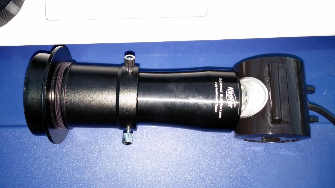

j'ai un petit problème d'allonge je pense , je m'explique
j'ai monté ma spc900 sur ma barlow x5 puis mon réducteur 1"75 en 2" puis le tout sur le PO et la rien de rien (je suis bien centré).Je supprime le barlow puis une partie du réducteur (la partie de 1"75 ) ajouté un bague de 20mm sur le reste du réducteur et la en réglent le PO j'ai mon image.
donc j'arrive pas à monter mon barlow . j'aurai voulu un exemple de montage spc900+barlow sur un SW 200/1000.
merci

cible terrestre c'est fait ... j'ai visé le puy de dôme avec le chercheur puis l'oculaire , ok j'empiles reducteur 2" vers 1"75 sur le PO puis le Barlow x5 puis la spc 9000nc je lances SharpCap 2 et la rien :?::?::?::?: je passe une lampe devant l'empilage je vois bien une lumière flou sous SharpCap 2 :cry::cry:
