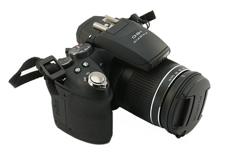

Fred, oui mais c'est de la triche car ce n'est pas un reflex mais un hybride ! Il a le diamètre d'un objectif "normal" que tu trouves sur tout les appareils "de base" ca doit être 2 pouces ou 2 pouces et dmi :)
Voilà la ref de l'appareil : http://www.photonumeric.fr/tesths10/index.html
En revanche il a un très gros défaut ! On peux pas retirer l'objectif, ce qui fait qu'il est impossible de faire de la photo au foyer, voilà pourquoi je cherchais à conserver l'objectif. cela dit je vais me faire prêter un Reflex donc je pourrais essayer de faire de l'image au foyer !

La focale de ton objectif est écrite dessus :
f=4.2 - 126 mm.
À la focale max de 126 mm, l'ouverture maxi est de 5.6. Le diamètre utile est donc de 126/5.6=22.5 mm. N'importe quel chercheur 6x30 fera mieux !
Ils donnent une focale "relative au champ d'un 24x36" de 24-720 mm, soit un "crop factor" de 5.7. Les dimensions du capteur sont donc de 24/5.7 x 36/5.7 environ, soit 4.2x6.3 mm.
Avec la résolution native de 2736 x 3648 pixels, cela donne des photosites de 1.6 µm. C'est rikiki ! En plus tu es limité à des temps de pose max de 4s. Ca ne te laisse pas beaucoup de possibilités.
En ce qui concerne la digiscopie, il s'agit d'aligner l'appareil photo derrière un oculaire monté sur le télescope. Je te déconseille fortement de le mettre au zoom max car le grossissement sera tel que tu ne prendras que des images des turbulences, horriblement floues et sans aucun contraste. Il est conseillé d'acheter un support pour digiscopie. On en trouve chez Astroshop ou Telescope Express, voire aussi chez Pierro Astro ou Optique Unterlinden.

Un autre petit problème avec le bridge c'est la taille de la lentille.
Quand tu as un compact la l'objectif ne dépasse pas la taille de la lentille d'un plossl de 10, c'est assez facile de trouver un oculaire qui aille.
Quand tu as une grosse lentille qui fait la taille d'un Hypérion tu veux mettre quel oculaire devant ? La plupart des oculaires donneront un effet serrure avec le contour de la lentille qui coupera l'image.

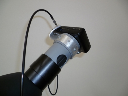

Regardes ce lien : http://astro70.canalblog.com/
Tu te feras une idée différente, en ce qui me concerne je compte commencer comme cela, au moins pour du planétaire, dès que cette sal :censuré::bang: de météo deviendra plus clémente.
Voici mon montage (bricolage perso + adaptateur du commerce) sur la lunette :
