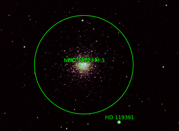

je vous propose le bel amas globulaire M3, situé entre le Bouvier et la Chevelure de Bérénice et qui à mon sens, nous indique qu'ayant passé le solstice d'hiver, nous filons vers le printemps!
Cliquez pour la full ;)
Pour le détail technique, j'ai utilisé un newton 200/1000 SW, sur monture NEQ5.
Le suivi étant très moyen, j'ai du faire des poses courtes.
30 images de 15"
15 offsets, 15 darks, 15 flats.
J'avoue que j'ai tellement joué sur les curseurs que je ne suis plus sûr des couleurs :) J'ai eu du mal avec la balance des couleurs et je manque de méthode. Si vous avez des idées, suggestions ou tuto sur le sujet, je suis preneur.
L'image pretraitée sous Iris est dispo ici

Dommage que tes étoiles ne soient pas rondes surtout avec des poses de 15s ! Tu dois avoir un problème de MES ou d'équilibrage car même sans autoguidage avec 15s, tu devrais avoir des étoiles rondes comme des billes ! Après ça, ton fdc est un peu violet à mon écran.
Modifié par FranckiM06
@jean036 : oui, Canon 1000d
@FranckiM06 : oui, étoiles déformées en partie en raison de la MES douteuse, du suivi plus que hasardeux et aussi d'une aberration de coma qui n'est pas corrigée. Pour le fond violet, je ne sais pas comment avoir des couleurs correctes. Tu as une méthode à m'indiquer ?
As tu Photoshop ? Sinon avec Gimp que je t'expliquerai cet après-midi
Franck
J'utilise Gimp. Merci pour ton aide, j'attends ton message avec impatience :)
