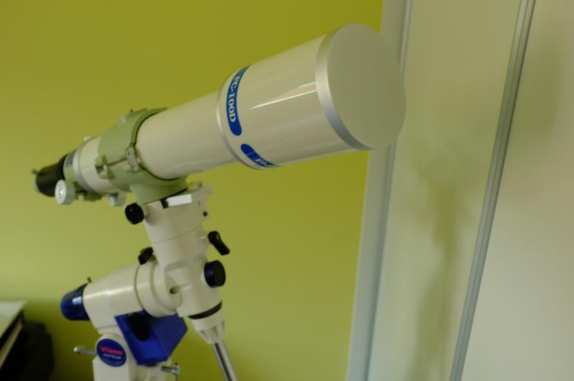

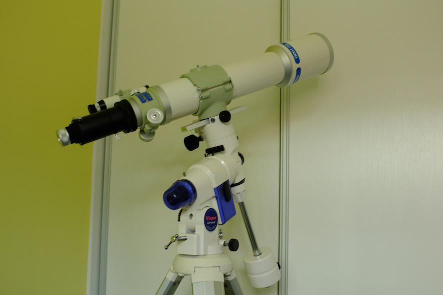

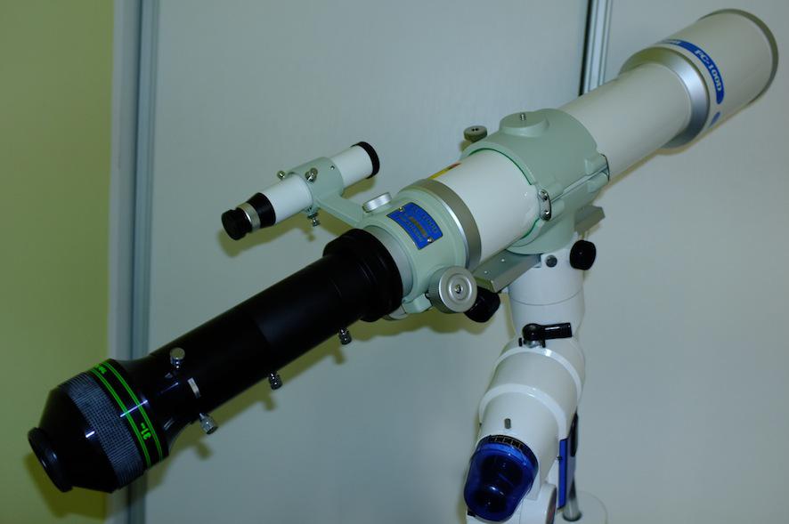

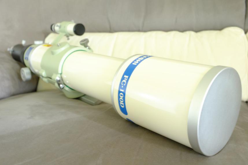

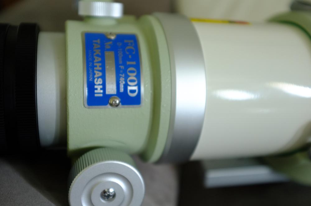

Présentation de l'instrument.
Tout d'abord quelques mots sur l'instrument : ce qui frappe dès le premier contact avec lui, c'est sa légèreté et sa compacité. En effet, nous avons bien une lunette de 100 mm mais le tube n'en fait que 95, et la focale n'est que de 740mm avec en plus une rallonge qui, une fois enlevée rend le tube encore plus petit !
Une fois posée sur la monture vixen, la lunette apparaît en effet presque petite !
Le modèle existe en deux versions : la FC100DC et la FC100DF. La seconde est en fait équipée d'un porte oculaire plus robuste destinée à accueillir du matériel plus lourd en imagerie.
La rallonge est à utiliser si l'on décide d'observer sans renvoi coudé. Il en faut même une autre pour le Nagler 31mm.
Inutile d'insister sur l'apparence de la lunette : esthétiquement, c'est une incontestable réussite...Elle est belle tout simplement, raffinée, je crois que c'est le mot juste.
La particularité de ce doublet apochromatique est bien évidemment la réutilisation de cette fameuse lentille en fluorite. J'en reparlerai plus loin, mais je peux déjà vous dire que la pureté de l'image qu'elle procure est époustouflante...
Mécaniquement, on atteint aussi une évidente qualité ! Le porte oculaire est robuste, et la mise au point d'une fluidité exemplaire. Tout est en métal, et le système de serrage de l'oculaire, que je ne connaissais pas, est particulièrement efficace. L'oculaire est parfaitement bloqué par une molette qui entoure la pièce et le serre au fur et à mesure qu'on la tourne.
La lunette est équipée d'un chercheur 6X30. J'étais un peu sceptique sur le passage du 7X50 au 6x30 mais il m'a été absolument efficace hier soir lors du test. Attention au montage du chercheur : il faut à tout prix se créer une "bague" de protection pour éviter que les vis de réglage n'abîment le tube du viseur...Au prix de l'instrument, ce serait dommage, et on a de quoi faire preuve d'un peu de maniaquerie !

Ouin c'est léger 2.8 kg d'autant plus que d'autres 100 mm de Taka sont à 5 kg ...
Par contre je n'ai pas trop compris l'histoire des 100 mm théorique et 95 mm réels d'ouverture ?
Je crois que le barillet du doublet de 100 mm est en avant du tube principal de 95 mm et le pare buée plus large vient coiffer tout ça...

Dis-moi Gildas, la crémaillère c'est pas la classique 2,7" des TSA ? On dirait qu'elle est plus petite, elle ressemble à celle des Sky90. Tu confirmes ?
95mm c'est précisément le diamètre du tube de la Sky90, ça sent la récup :)
Je la trouve assez mal positionnée en terme de tarif, c'est moins cher que la TSA102, mais quand même pas bcp moins cher. Et la TSA au niveau de la correction chromatique c'est quand même meilleur. Là on a l'impression qu'ils ont fait du neuf avec du vieux (tube + crémaillère de Sky90, doublet des anciennes FS).
Faudrait pouvoir comparer avec une TSA maintenant pour bien se rendre compte.

Oui c'est le même porte oculaire de 2,7. En fait, il y a deux versions, une dont le porte oculaire est celui de la FC60mm mais le vendeur de Colmars m'a dit que probablement ils ont vu trop léger à Taka surtout pour ceux qui envisagent de la photo..Ils ont donc fait le meme modèle avec ce porte oculaire de 2,7'' très robuste. D'ailleurs mécaniquement, c'est parfait sur ce tube!
Quant au tube, le tout a été fait pour la transporter et la rendre légère autant que possible. Et c'est vrai qu'elle est frappante de légèreté. Pour tout dire elle a fait tout le trajet avec moi, à bord des différents avions pris ces vacances. J'avais juste pris soin de démonter le pare buée et d'ôter la rallonge. Aucun problème à la douane.
