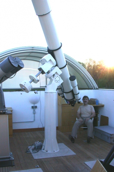

Invité Wolfan
Notre ami Starac nous avez caché qu'il possédait une lunette titan chez soi, voilà pourquoi il reste toujours sur du réfracteur....pas besoin de dobson...
Rien que l'un des chercheurs est plus gros que ma lulu de 90 !!!
Bon ciel lunaire à tous
... Notre ami Starac nous avez caché qu'il possédait une lunette titan chez soi, voilà pourquoi il reste toujours sur du réfracteur....pas besoin de dobson...
:D, Nooon, c'est pas moi (:confused:), c'est une photo tirée du site APM: une apo LZOS de 12 pouces et le patron de la boîte assis derrière :p;)
