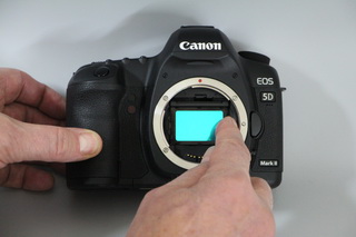

Je viens de recevoir mon filtre XL (CLS-CDD) de chez Astronomik pour mon Canon 6D.
J'ai suivi la vidéo du site pour essayer de l'installer :
http://www.astronomik.com/en/clip-filter-fur-canon-vollformat.html
J'ai bien suivi les étapes :
- Je suis allé dans "MENU"
- Activer "vérouillage du miroir"
- Déclencher le bouton de prise de vue
- le miroir se bloque
- j'insère le filtre
- Et c'est tout ?????
Je ne comprends pas pourquoi le miroir reste bloqué au-dessus. Je ne pourrais pas faire d'acquisition dans cette configuration ?
Merci d'avance pour votre aide les zamis ;)

Vu qu'il faille relever le miroir pour insérer le clip, on peut en déduire qu'il gêne le fonctionnement normal du miroir. Mais ce n'est pas clairement mentionné ...
Est-ce que le miroir ainsi relevé continue à l'être après extinction de l'appareil ? Batterie faible par exemple.
Que se passe-t-il si par mégarde on débloque le miroir pendant que le clip est en place ?
Le miroir reste bloqué dès la mise en place du filtre. Il est donc relevé en continu.
Impossible que le miroir revienne à sa position initiale car le filtre l'en empêche.
Voici l'APN avec le miroir positionné normalement :
Ensuite, une fois le bouton de prise de vue enclenché, le miroir se bloque :
Puis, dès pression sur le bouton de prise de vue, il y a quelque chose qui se met en place derrière :
