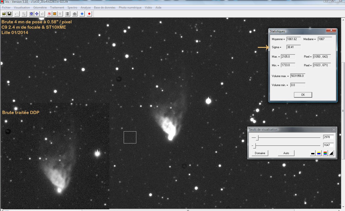

Une tite brute pour voir la détection après 240 secondes de poses à F10.
Le bruit à 38 ADU est suffisamment élevé et ne necessite pas une pose unitaire plus importante que 4 mn (en fait on peut prolonger mais c'est du placébo) :
Effectivement, c'est pas complètement du placébo de poser plus longtemps mais pas loin:
A partir du moment où le bruit sur le fond du ciel atteint un peu plus de 3x le bruit de lecture, alors en faisant des poses 2 fois plus longues et 2 fois moins de poses, on ne gagne que moins de 5% sur le rapport signal à bruit. Il suffit de faire une pose unitaire de plus pour compenser avec les poses courtes...
Et surtout avec des poses unitaires plus longues on ne profite pas autant du dithering qui lui peut jouer beaucoup plus.
