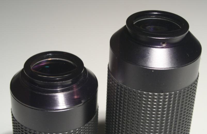

Le début d'un petit comparatif entre 2 oculaires 14mm :
L'ANTARES Speers Walers 14mm 72° dans sa première version.
Speers, du nom du fondateur d'ANTARES, et Waler pour "Wide Angle Long Eye Relief". Cet oculaire date du début des années 2000.
Un oculaire dont la réputation n'est plus à faire, et que les tests comparent plutôt avec un Nagler ou un Explore-Scientific.
- 8 éléments
- 16mm de relief
Le Clavé 14mm 73°.
Cet oculaire date aussi du début des années 2000. Donc, NON, ce n'est pas un "Clavé Paris" des années 60 ou 80 ...
NON, ce n'est pas un clone du Speers Waler 14mm juste "re-labellisé".
J'ai trouvé beaucoup de discutions à son sujet, rarement par des "possesseurs", et aucun test ...
Ils se ressemblent et doivent certainement profiter du même design. Peut-être tous deux du même fabricant, mais visiblement pas du même cahier des charges. Si c'était le cas, l'inscription "Clavé" correspondrait-elle a du marketing ou la griffe d'une certaine exigence ?
Le Clavé est plus long et peu plus lourd, 320g contre 280 pour le Walers.
Ce qui frappe aussi c'est la différence de couleur de reflet de la lentille supérieure. Celle du Clavé est bleutée tandis qu'elle est franchement verte pour le Walers. J'attends vos indications à ce sujet.
Ensuite en enlevant la bonnette, on remarque 3 vis Allen pour tenir ou centrer la lentille supérieure.
En attendant une météo plus appropriée, un premier test diurne qui indique un tirage encore plus court pour le Clavé, d'environ 3mm. Pas de différence notable en terme de qualité à ce niveau. Le champ semble le même mais le relief est plus élevé et nettement plus confortable pour le Clavé, on distingue plus facilement l'image dans son ensemble.
Merci Satourne pour l'info et la photo. Maintenant on est au moins fixé sur la non exacte clonitude des ces deux pièces. Y'a plus qu'à tester sur le ciel :p
Surement pour tenir les lentilles, faut éviter d'ouvrir sinon ça va être le bazar avec les poussières...
tu prêches un convaincu: le démontage d'un Speers WALER 17mm m'a coûte la moitié d'une après-midi pour le nettoyage et encore, ce n'est pas parfait :D.

Pour tenter de conclure, un ressenti très subjectif : Le Speers m'apparaît plus "chaud", le Clavé plus "neutre". Les photos plus haut montrent des lentilles dont la teinte diffère. Une piste ?
Différence des versions de Speers ou "french touch" ?
...Différence des versions de Speers ou "french touch" ?
