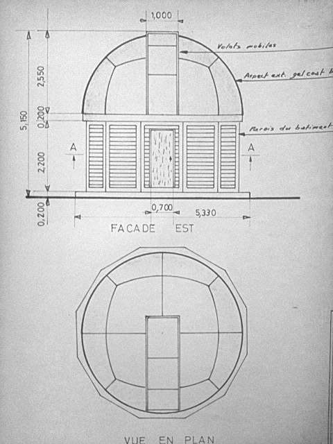

Bonjour tout le monde. J'ai un projet un peut fou. Je veut fabriquer une coupole j'ai fait les plan . Les voici. 86u0.jpg. Mais j'ai besoin de conseils. Je compte la fabriquer en bois.

Juste sur le croquis, il semble que le zénith ne soit pas dégagé...
Le bois courbe se maitrise très bien (sinon yaura pas de jolis bateau par exemple). Fô juste developper les surfaces en vraie grandeur, à plat. C'est du dessin industriel, version géométrie descriptive (ah, quelle belle matière jadis enseignée !!! punaise, j'commence à causser comme un vieux c..). Sinon un truc de CAO fait ça tout seul.

Merci à tous pour vos réponses. Serge oui s'est vrai pour le zénith. Je compte rectifier le tire quand j'an serais à la construction. Avec la cimier.

Une coupole en bois va réclamer beaucoup de maintenance. Le bois bouge beaucoup avec l'humidité et la température et nécessite pas mal d'entretien. Par contre une coupole en fibre de verre devrait être plus simple à entretenir. La notre qui a été construite par les membres du club dans les années 1975-1980 est toujours debout.

Avant de se lancer, il faudra aussi penser à la taille de l'ouverture du cimier, pour compléter le point de vue de Serge.
En effet, s'il est trop étroit par rapport au diamètre de l'instrument, il faudra revenir souvent tourner la coupole si tu envisages de faire des poses longues, à moins que la structure ne soit prévue d'être motorisée, voire asservie au télescope?

Pardon pour l'orthographe. Alors pour ce qui est du bois , je compte réaliser ma coupole en bois et ensuite la recouvrir de fibres de verre avec du gel coal. Pour ce que est de la cimier elle va mesurer 60 cm. Ces déjà pas mal. Et oui par la suite je voudrai aussi la motorisé voir l'asservir avec la monture. Mais ça ces une ambition.

Je suis d'accord, une structure en bois doit être accompagné de fibre/résine !
Personnellement j'ai utilisé pour la charpente du contreplaqué marine de 2cm d'épaisseur, mais je trouve ça trop léger, mieux vaut prendre au moins 3cm d'épaisseur si possible ! (moi j'avais que ça sous la main).
Une fois la charpente montée j'ai utilisé du contreplaqué de 5mm ça se tord parfaitement (plus ou moins en fonction du sens des fibres du bois). Et ça rififi bien la structure.
La fibre de verre : j'ai pris du 300/350g/m2 avec de la résine polyester j'ai mis 3 couches et la c'est super solide tu peux y aller ça ne bougera pas !! Surprenant !!:D:D

60cm me smeble un peu rikiki (quoiqu'on en connaisse pas l'instrument ET le diamètre finale de l'édifice).
Outre le suivit chiant de la coupole (qui peut être à l'origine de vibrations paraistes lors des poses longues), c'est aussi la zone des échanges thermiques et le mieux est de se soit généreux, trèèèèèèèèèèèèèèèèèèèèès généreux.
Voir aussi l'espace entre l'extrmité du tube et l'ouverture du cimier. Plus c'est grand, plus l'angle visible diminue et l'instrument plus exposé aux transferts d'air.

Bonjour tout le monde. Ça y est les plan son terminer. Beaucoup de travail et de frustration. Mais j'y suit arriver. J'ai toute les mesure des tranches me manque plus que le plan du cimier. Début du mois de février j'attaque dur. Pour ce qui est de l'humidité j'ai trouver une réponse chez un spécialiste, pas de secret un courant d'air par dessous sa devrai faire l'affaire. J'aurai une petite question pour ce qui est de la colonne comment faire pour installer ma monture dessus vue qu'il y a qu'un vis central sur le trépied ?
