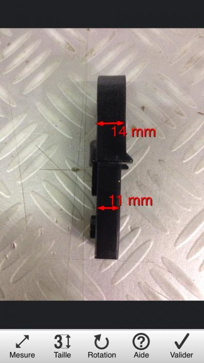

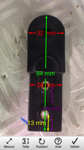

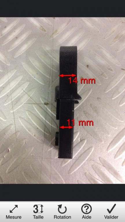

Il m'est arrivé malheur, mon trépied pour EQ 2 à basculer et en tombant, une pièce s'est brisée :(
C'est la pièce située juste sous le plateau qui supporte la monture et qui fait l'articulation entre le plateau et le pied :cry:
Avez vous une astuce pour réparer cette pièce, ou mieux, un endroit où je pourrais trouver ces petites petites pièces?

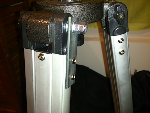

Merci beaucoup pour tes précieuses indications. J'ai tenté une réparation à l'aide d'une patte en acier que j'ai fabriqué.elle vient se prendre sur les 2 petites vis, ainsi que sur l'axe sous le plateau.
Je posterais la photo tout à l'heure.Mais comme je préfère utiliser un matériel en bon état, j'attends des nouvelles de notre ami, qui doit vérifier si il n'a pas cette pièce en stock :)
J'ai tenté cette réparation au cas où il n'aurait, finalement pas ce morceau.

J'ai le même trépied que toi et après avoir bien détailler son montage tu peux avoir une solution de réparation solide
Un peux de bricolage et d'ajustage et il n'y paraitra rien
tu perce deux trous avec un foret de 6 ou 8 de chaque coté de la pièce cassé (bien les aligner en face l'un de l'autre) tu inserts deux gros clous (couper la tête et la pointe et la meuler) tu les colle avec de la soudure à froid à base métal bi-composant (chez Leroy merluche) "ça se présente comme à un petit pot transparent avec du produit gris antracite et un petit tube de résine spécifique" très résistante après séchage environ 24H00 (colle même durablement la fonte d'aluminium) tu relies le tout, tu laisse bien sécher et après ta pièce risque d’être plus solide que les autres (les jalouses)
