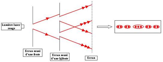

On doit éclairer les deux fentes, en pratique une première fente éclaire les fentes d'Young. Au niveau de cette fente on a le phénomène de diffraction qui impose au photon d'avoir une direction de propagation situé dans un cône couvrant les fentes d'Young

...en pratique une première fente éclaire les fentes d'Young...
Gné? :?:
EDIT: Merci pour le schéma!
bizarre cette diffraction pré-fentes ..... J'ai toujours appris les interférences avec une source ponctuelle de lumière!

voir ci-dessus, je me doutais que ça ne serait pas clair sans schéma. Le but de ce montage c'est que chaque fente d'Young se comporte comme une source de lumière cohérente avec l'autre (même différence de phase entre les ondes se propageant à partir de ces fentes).
Modifié par stefg1971
Bien entendu Stefg1971,
Mais je pensais que ces sources secondaires (les fentes petites devant la longueur d'onde) émettent une amplitude de même phase que celle de l'onde qui l'éclaire. D'où (peut-être) l'inutilité de la première diffraction? !?

Ben oui c'est bien le but, la fente se comporte comme une source ponctuelle car la source de départ une source étendue. Je reconnais qu'on se contente très souvent d'un faisceau laser dont l'épaisseur couvre la bifente, ça marche mais le résultat est moins constrasté il me semble...A vérifier

J'ai bien compris l'utilisation d'un "masque" avant les 2 fentes et l'utilité de ce dispositif.

MAIS ATTENTION! Si tu comprends le schéma posté par Stefg1971, ce photon, passé au travers d'une première fente, n'est plus un corpuscule MAIS UNE ONDE!
Ce qui va attaquer les fentes sera un front d'onde.
Ce qui va attaquer les fentes sera un front d'onde...
