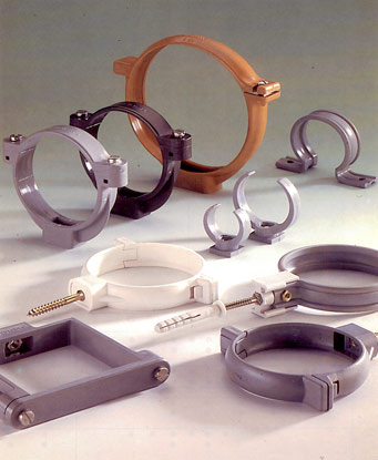

Je sais que tu n'es pas bricoleur mais tout de même... ;)
Au rayon plomberie, deux anneaux, de préférence métalliques; ça se trouve en plein de tailles. Pas la version en PVC à clipser mais celle qui est beaucoup plus costaude, à visser comme des anneaux de télescope (modèles du dessus sur l'image):
Le but est de serrer le chercheur, sans mouvement possible. Tu visses l'embase des anneaux sur une plaque en métal de la bonne largeur pour être insérée (en guise de queue d'aronde) dans le support de chercheur. Les deux anneaux doivent être aussi éloignés que possible l'un de l'autre.
L'avantage, outre le prix, c'est que le chercheur sera très bas sur le tube, donc moins de risques de collision ou de porte-à-faux. Tu peux aussi prendre le support du lien et le modifier pour que le chercheur soit contre le tube. Le rehausseur n'est utile que pour le visuel.
Concernant le placement du PO sur le télescope, je ne sais pas comment tu tournes ton tube dans les anneaux mais le mieux est d'avoir l'APN en-dessous, du même côté que la queue d'aronde. De cette façon, la masse est plus proche de l'axe AD et il faut moins de contrepoids (on gagne deux fois).
Le chercheur peut être relocalisé à côté de l'APN, éventuellement plus près de la queue d'aronde à condition que le champ ne soit pas obstrué.
C'est moche, ça fait 'pas normal', mais ça marche mieux que l'APN sur le côté et la lulu-guide au-dessus. ;)

Tu as l'air de guider avec le même chercheur que moi, si ça peut t aider, pour rigidifier entre le support de chercheur et le chercheur, j'ai coupé un morceaux de chambre à air de vélo que j'ai mis autours du chercheur ( coté opposé des vis de réglages ) parce que le montage d origine .. tu tousses un bon coup devant, et tout bouge,
J'avais le même souci en effet et je l'ai réglé de la même manière, en fait il manque un joint torique autour du chercheur. Depuis on m'en a gentiment offert un (merci Lamontoie) :)
Du coup je me dis que ça vaudrait peut être le coup de faire un peu la même chose entre le support de chercheur et la base côté tube :refl:
C'est à ma portée en effet... Reste à trouver les anneaux métallique, dans le magasin de bricolage près de chez moi il n'y avais que du plastique la dernière fois.
Je fais ça depuis le début ;)
La mono serait encore meilleure, bien sûr, mais moins polyvalente et plus chère.
Je me vois bien me lancer en planétaire RVB avec une mono + RAF et faire un petit peu de ciel profond sur les petites nébuleuses planétaires avec, même si ça n'est pas une vrai caméra CP.
Pour améliorer la rigidité du chercheur dans son embase, ne serait-il pas plus simple de forer et tarauder trois trous à l'avant (à 120°) et un à l'arrière pour bloquer le ressort?
Un mécano te fait ça en moins de temps qu'il ne faut pour parcourir le rayon plomberie du brico.
Patte.
