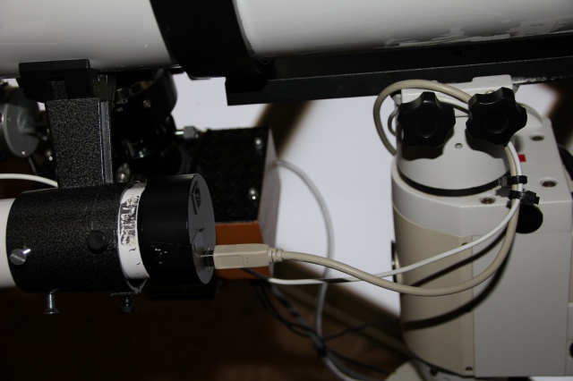

Pour améliorer la rigidité du chercheur dans son embase, ne serait-il pas plus simple de forer et tarauder trois trous à l'avant (à 120°) et un à l'arrière pour bloquer le ressort?

C'est exactement ce que j'ai fait avec des vis M4, caméra orientée et tout bloqué...Avec ma PL1M j'ai toujours au moins 5 étoiles avec 1 à 1.5sec de pose, donc pas besoin de bouger.
perçage avec une mèche de 3.2mm et un petit coup de taraud...c'est de l'alu pas très épais, ça va tout seul :)
Je veux bien une photo de ton chercheur si tu as ça :)
J'ai une boite de taraud quelque part, ça doit être à ma portée ce genre de bricolage. Le côté non réglable me gêne un peu avec ma caméra actuelle mais bon...
surtout bien regarder à bien placer les cables, à un moment j'ai voulu changer de coté mon faisceau de cable....J'avais l'impression qu'il serait encore mieux comme ça.
J'avais failli oublié, comme tu vois faut pas grand chose pour le caler.
3 vis à 120° du coté sortie et 1 en plus coté entrée :)
Attention aussi comment les cables arrive au chercheur, j'ai du chercher longtemps pour éliminer une petite flexion visible sur des poses de 10min.
Là pas de flexion visible...
Une petite sur l'ensemble du câblage, de cette façon j'ai pas de flexion donc je touche plus à rien !
