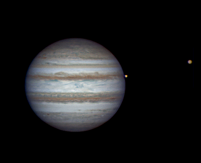

Voici donc les résultats de la fameuse nuit agitée, il y a quelques imperfections qui sont certainement dues au vent, très visible sur les Luminances (qui n'ont pas été utilisées ou montrées car trop moches:p). Cette fois-ci, il y a eu bricolage, les couches des satellites étaient décalées, je les ai traités à part et replacées avec PS, il faut que je me perfectionne là dessus. Hum vous m'aviez précédemment un peu poussé à le faire ;)
J'espère que notre spécialiste C. PELLIER passera par là, je trouve super bizarre les petites tâches rouges sur le bord du limbe gauche au Nord (donc sur la partie supérieure de Juju) ce n'est pas un problème de traitement puisque je les vois sur les différentes couches, elles sont très prononcées ! Qu'est-ce que c'est, je n'avais jamais remarqué :?: (on peu voir également au dessus dans l'ombre, une petite tache rouge)
Christophe : Au fait, c'est bon, mon échantillonnage Winjupos est à 0.148".
RVB à 55 sec par couche, traitement Winjupos, R6 (ondelettes) et PS pour ranger dans l'ordre les petits satellites indisciplinés :rolleyes: !

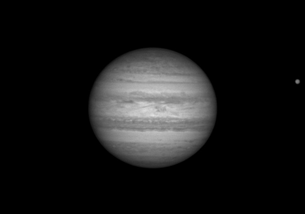

Gros plan sur Ganymède extrait de l'une de mes "rouge 25A" :
ganymegravede_zpsb3805f90.png~original 9egravemerouge957_zps7314596b.jpg~original
Ah j'oubliais, ce soir là, très longue séance de collimation, plus que la durée de mes prises de vue...:D

Superbe Will et belle régularité dans les résultats.
Tu pourrais peut être grossir plus maintenant vu tes images.

Merci Luc : Oui quand les résultats seront meilleurs, là la sélection a été rigoureuse au niveau du tri sur AS!2, environ 400/500 retenues donc le bruit monte très vite dès les premières ondelettes !
Merci Lucien !
Merci Seb, non ce n'est pas à proprement parlé du tri manuel, trop traumatisant pour mes pauvres yeux, mais une sélection rigoureuse entre la courbe et le visuel sur AS!2 !
Je sais bien que tu ne fais pas de tri manuel... C'était de la provoc' car bientôt pour faire mieux tu seras condamné à faire (faire) du tri manuel comme Albéric...
Edit : c'est évidemment encore de la provoc' admirative ;)

Voilà une bien belle capture et les détails sur Ganymède c'est assez balèze !
Concernant le groupes de taches rouge je me suis fais la même reflexion que toi sur des captures que j'ai fais le 10 Janvier, et pourtant je n'ai qu'un Mak 127. Certes elles sont nettement moins bien résolues (un 127 ce n'est pas un 250 ...) mais on devine parfaitement leur présence.
Sur le coup j'ai pensé à une merdouille sur le capteur, mais comme ces taches apparaissaient au même endroit sur la planète sur différentes captures, j'en ai conclu que ces taches étaient belle et bien sur Juju ... forcement !
Wahoo, elle est magnifique ton image RVB avec les 2 satellites. :wub::wub::wub:
Par contre, j'avais vu une de tes anciennes images avec Ganymède qui avait plus de détails marqués et elle était plus foncée et là, je la trouve un peu pale :b:
Pour ce qui est du bleu qui déborde, je sais ce que c'est ; elle a bavé après sont repas :D:D:D
Franck ;)
Très belles images William. Ok pour ton échantillonnage ;) tu as le même que moi quasiment.
Pour les taches rougeâtres il s'agit d'un bout de bande de la NNTB, probablement vaguement organisée en "barge" comme on en voit dans la NEB : des cellules dépressionnaires brun-rouge. C'est vrai que la couleur est bien prononcée. On les voit presque au méridien sur une de mes images (juste parce que je l'ai en mémoire) de décembre, à l'époque il y avait une seule structure:

@ FranckiM06 : Merci Francki ! Pour Ganymède tout dépend si sur l'autre capture les conditions étaient plus favorables, plus ça bouge plus le satellite se déforme moins les détails seront visibles. Je crois que tu fais référence à celle de 2011 ou l'opposition était également plus favorable. Pour la couche bleu qui déborde, rien ne t'échappe, je pense que cette couleur a été beaucoup plus touchée par la turbulence et bave donc de chaque côté de la planète (donc difficile de bien aligner !)
@ CPellier : Merci d'être passé par ici Christophe (je m'en doutais un peu) ok pour l'explication et merci pour le lien (belle capture en passant).

Merci pour avoir imagé les satellites, ça vaut vraiment le coup! Ta jupiter est vraiment très belle, juste un poil de bruit pour chipoter. Du haut de ta tour, tu as vraiment un bon ciel!
Tu as encore beaucoup d’étage au dessus de toi?
En tout cas, encore bravo pour tes captures remarquables!
nico89 : Merci Nico, oui il y a souvent du bruit, c'est à cause d'un sélection rigoureuse des bonnes images (généralement il y en a peu sur une prise), j'évite également de mettre du de l'antibruit à gogo, là, les conditions n'étaient quand même pas extraordinaires donc on a tendance à taper un peu plus dans les curseurs d'ondelettes !
Non, je suis au dernier étage, il y en a 15 ! J'ai choisi mon appartement en 2011 pour l'orientation Sud et le balcon (loggia)

Très belle cette Juju.
Lorsque l'on fait du RVB, le traitement à part des satellites est quasi obligatoire.
Les opportunités sont rares en ce début d'année de pouvoir imager, tu as bien saisi ta chance. ;)
Oui Phil, généralement des que le ciel est dégagé je sors le tube sur le balcon pour ne pas être obliger d'attendre l'équilibre thermique !
