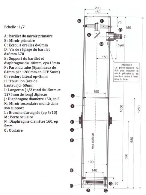

5aa582eaa46a3_Capturedcran2014-01-1816_26_51.jpg.88606241dece4646dc02c6e3b1a72cfd.jpg
Voici le plan d'ensemble.

Tu sais, des plans de télescopes, il y en a la pelle (voir aussi le lien texereau plus haut).
Par contre, un cahier des charges vient avant les plans!
Patte.
