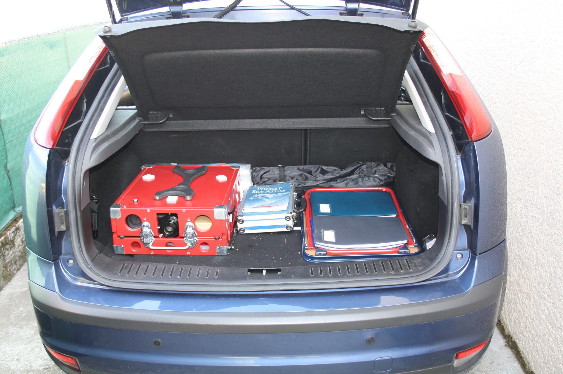

Je confirme bien volontier les propos de popov, c'est un très bon instrument pour l'avoir possédé. Un peu lourd, mais sans excès. J'avais équipé le mien d'une poignée pour trnasporter plus facilement le tube.
Niveau encombrement dans une caisse, il faut te poser effectivement aussi la question.
Quand je partais avec, seule la place conducteur était épargnée, le siège passagé devant être complètement baissé.
Photo à l'appuie dans une Ford Focus pour te donner une idée :
Mais quel bonheur ce tube, notamment suffisamment lourd pour garder des images stables.

Alors ça te donnera ça :
(et encore, là je m'étale ;))
