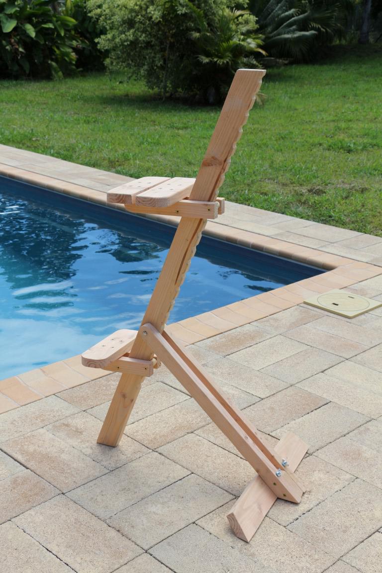

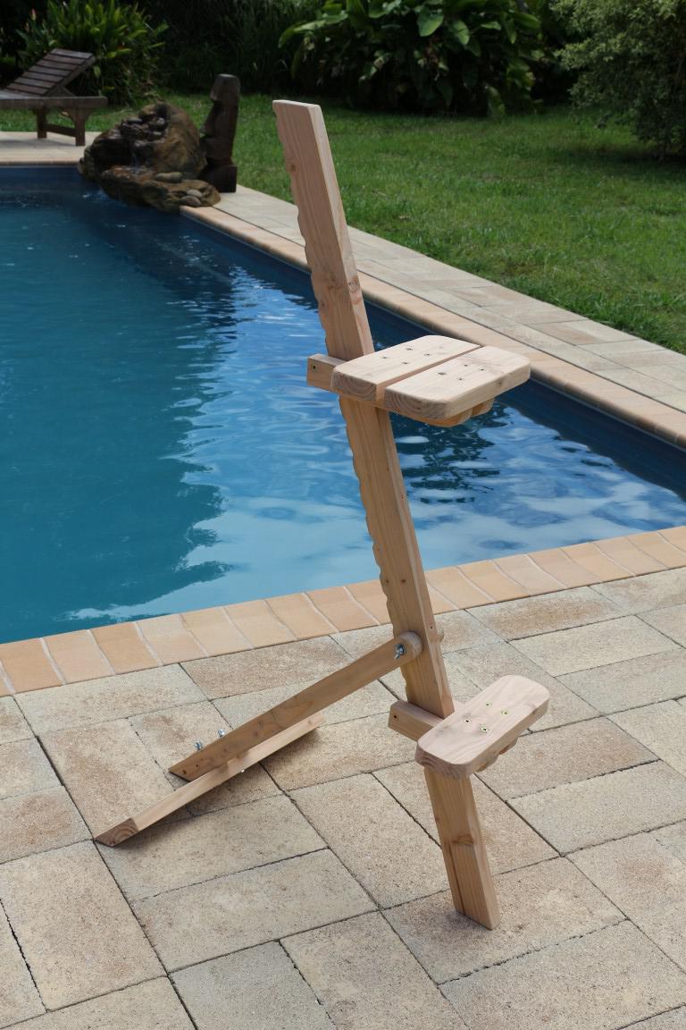

ce week-end étant pluvieux je me suis arrêté à la quincaillerie et me suis lancé dans la construction d'une chaise d'observation. Elle n'est pas vilaine mais pas forcement très opérationnelle :cry:. Le choix du bois trop tendre fait que ça grince pas mal et c'est un peu branlant :b:. Je pense améliorer certains points mais l'idée me semble pas mal :confused:.
vous en pensez quoi ?
Laurent
hauteur d'assise de 30 cm à 1m30
Modifié par gassl
Pour une chaise haute, plus de 1m, surtout si on veut également des reposes pieds, il faut du très solide.
Le bois de pin est trop tendre, les trous vont rapidement s'ovaliser, donc il y aura du jeu dans les vis et cela va branler.
Je mettrais les supports arrière bien plus longs, et fixés au haut du montant avant, pas à mis course.
Il faudrait également une barre transversale à l'avant en bas, comme à l'arrière.
Pour fixer les barres transversales (avant et arrière), il faut au moins deux vis, le plus largement espacées. Donc, il faut des barres larges, ou découpées en triangle.
Il vaudrait mieux également faire rejoindre les parties basses par deux tiges.
Tout cela sera plus lourd, certes, mais plus solide...
Mono bras à 1,30 m, je ne m'y risquerais pas en effet. Pour le 350, une assise à 1,08m me suffisait largement. J'avais fait ça : http://www.reto.fr/modif/imagepages/image36.html et suivantes
Oui 1m30 c'est beaucoup et certainement trop. Avec un seul bras il est toujours possible de raccourcir. Il faut que je me fasse une idée, c'est un 1er essai.
Merci en tout les cas pour ton site.

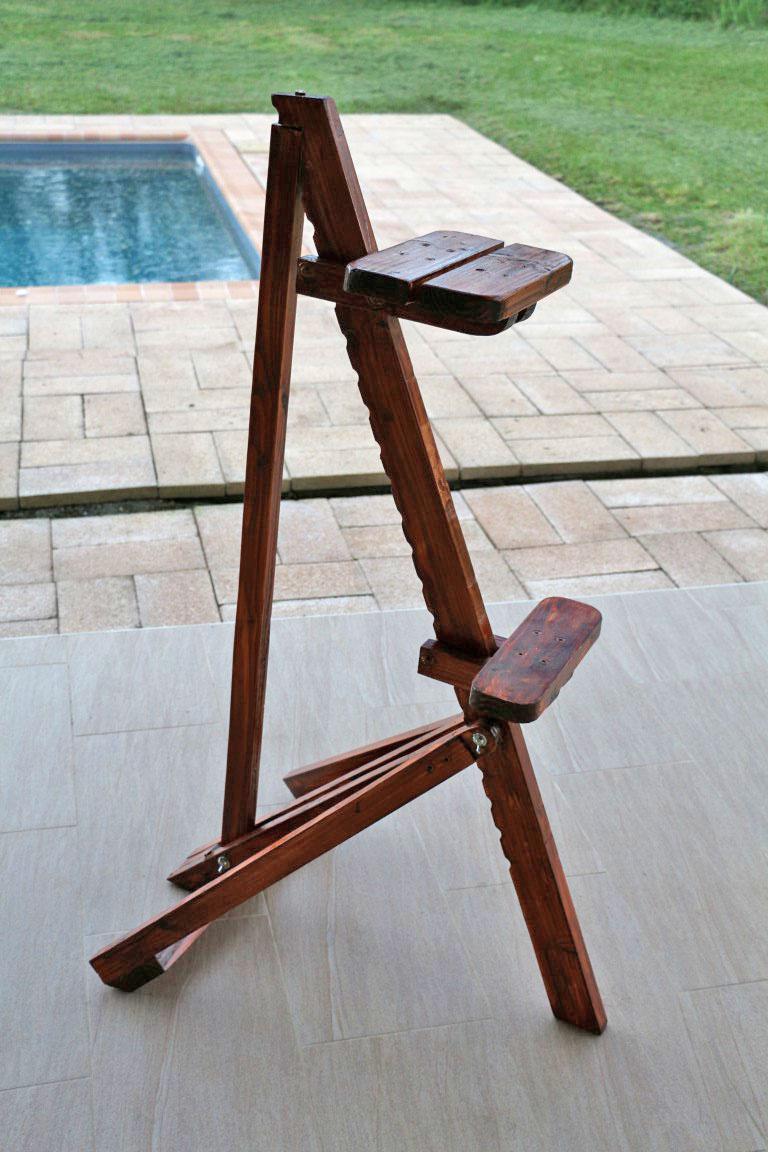

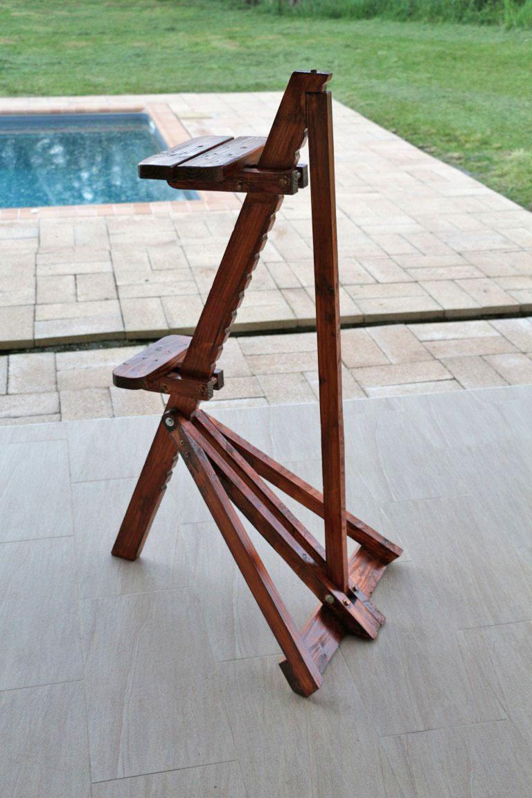

bonjour,j ai fait une chaise stable et assez facile a regler en hauteur,en effet j ai un Dob gso 200.j ai trouve le modele sur un site d un astram allemand que j ai adapté.j ai transmets des photos.bon ciel(c est pour ce soir)
si les photos n appaisspas elles sont sur le post bricolage "petites amelioration dobson"
Je rajouterais des contreforts sur les cotés. Il n'y a rien pour empêcher le montant central de partir à droite ou à gauche. Comme aurait dit ma grand-mère, cette chaise va vite se "déyoquer"...
Si c'est pour une petite chaise, avec les deux pieds qui restent par terre pour assurer en cas de problème, ok, mais pas sur une chaise haute où les pieds reposeraient sur des marches pieds.
J'ai rajouté 2 renforts latéraux sur le pied et une barre d'appuie entre le haut du montant central et le pied qui soulage l'articulation et bloque l'ouverture de la chaise. C'est un peu mieux mais le pied à l'avant semble inévitable. C'est dommage car je cherchais à limiter l'encombrement près du télescope. La barre d'appuie est escamotable en haut pour manipuler facilement l'assise ou le repose pied entre les parties haute et basse. L'assise se limite à 1m10 maintenant. C'est suffisant.
Modifié par gassl
Ajout des photos

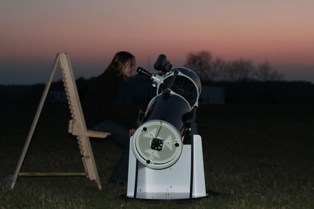

Je me suis bricolé celle-ci
Merci, elle est reussi et semble avoir un pied à l'avant comme à l'arrière. Sont-ils gênants pour le positionnement lors d'une observation au zenith par exemple ?
merci de m avoir demandé si la mienne etait pratique .eh bien elle l est et j observe avec un Dobson ,et tres stable .vous savez que certains peuvent avoir de bonne idees d ailleurs c est grace a ce partage que je progresse aussi j essaye d en faire profiter les autres ! bon ciel
Oui tu as raison et je m'en excuse. Je pensais avoir répondu à tous. Ta chaise est très bien et semble de conception solide. Je ne t'ai pas demandé car à ce stade de ma réflexion je cherchais une solution pour rester sur une chaise à 3 points d'appuis. J'avais tout de même noté l'éventualité d'un pied à l'avant suivant tes photos. En tout cas merci d'avoir contribué et bon ciel à toi également.
Les pieds ne sont pas gênants, bien au contraire, je peux poser les miens dessus ;)
Même un max en hauteur, elle est bien stable.
Temps pour la réaliser, à peine 30 min.
Elle sert aussi à poser le café et le psa :D

Gassl, si tu mets simplement deux câbles (ou ficelles), tendues, à l'arrière, entre la barre transversale en bas, et le haut du montant, cela devrait pas mal rigidifier.
Sinon, à la place des câbles, deux petites tiges.
Merci, bonne idée. J'ai du câble en rabe. Je vais tester ça.
