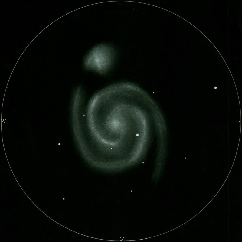

Mr Jack : en observation visuelle, on ne peut pas voir la même chose que sur les photos, loin s'en faut. La supériorité de la photo vient de deux raisons :
- 1° Pour voir les objets faibles, on utilise l'oeil en vision décalée (de côté), ce qui donne une très faible résolution (essaie de lire un livre en mettant le livre de côté : tu vois le livre, mais pas ce qui est écrit), d'où la vision de taches floues, sauf si l'objet est suffisamment brillant et peut être détaillé avec la vision directe.
- 2° Surtout : la photo se fait en longue pose, plusieurs minutes pendant lesquelles la lumière s'accumule sur la pellicule ou le capteur. C'est strictement impossible avec l'oeil.
moi je pense qu'il y a un petit probleme quand on obtient une image comme celle-ci avec un 250/1200mm
Non, l'image que tu indiques est exactement ce qu'on doit voir dans un 250 mm sous un bon ciel : les bras sont devinés mais faibles.
alors que d'autre obtienne des images genial avec des 200 et autres !!
Pas en visuel, c'est impossible. Tu parles de la photo qui n'a rien à voir.
Pour mieux voir les objets du ciel profond, il faut du diamètre, du diamètre et encore du diamètre. Et aller dans un site très noir. Ainsi, mon 300 mm ultra-transportable donne les mêmes résultats en Lozère que mon gros 495 mm encombrant depuis mon village.
Pour te faire une idée de ce qu'on peut voir dans un télescope, va voir sur ma page Web, il y a plusieurs dessins. Attention : sur les dessins, on augmente les contrastes pour ne pas être obligé de "deviner" les détails du dessin comme on "devine" ceux du ciel. Donc non seulement on ne voit pas mieux, mais en plus c'est du coin de l'oeil et avec peu de contraste... N'empêche, avec de l'habitude, on finit par voir quelque chose, et c'est vraiment intéressant.
Mes dessins sont ici : http://astrosurf.com/bsalque/croa.htm
M51 au 300 mm sous un très bon ciel de campagne : m51-2004.jpg
M51 au 300 mm depuis le ciel extraordinaire de la Lozère : m51h.jpg
Si tu as des sous, de la place et si tu es motivé, regarde du côté des Dobson Serrurier de grand diamètre...
