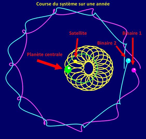

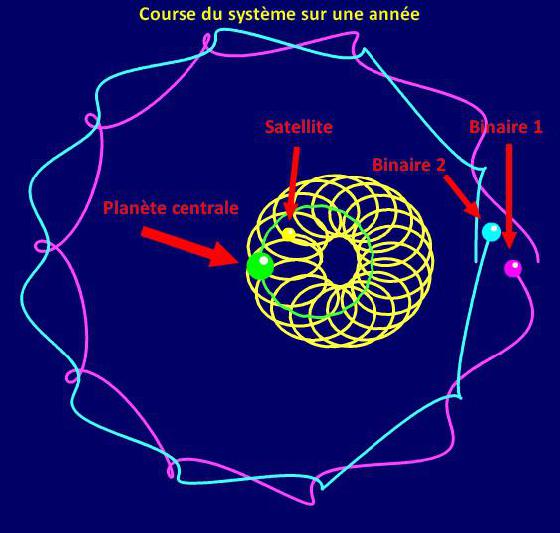

Bon avec le logiciel du PhET (voir lien dans mon message initial), le système composé de 4 composantes avec les données suivantes :
#1 (planète centrale) M=100, x=0, y=0, vx=0, vy=0
#2 (satellite) M=2, x=40, y=0, vx=0, vy=100
#3 (binaire 1) M=10, x=180, y=0, vx=0, vy=70 (la binaire 1 pèse 10 fois moins que la planète)
#4 (binaire 2) M=15, x=140, y=0, vx=0, vy=120 (la binaire 2 pèse 1,5 fois plus que sa compagne)
On arrive aux relations suivantes.
Si une année est définie par la période de révolution de la binaire autours de la planète centrale. En 1 an :
- le satellite fait 18.5 fois le tour de la planète,
- la binaire 1 fait 9.4 fois le tour de la binaire 2
Quand elles sont le plus éloignées, la binaire est à environ 210 U de la planète. Si on défini cette période comme étant l'hiver, c'est aussi à cette période que l'étoile 1 est plus proche que l'étoile 2 (200 U contre 220 U). Au plus proche, elles sont à 160 U et l'étoile 2 est plus proche que l'étoile 1 (140 U contre 180 U). U est une unité de longueur arbitraire. Idem, M est une unité de masse arbitraire.
Si la biologie de ta planète est compatible avec la biologie humaine, il faut que ta planète pèse approximativement comme la Terre pour que la gravité soit équivalente :
- le satellite serait un peu plus gros que la Lune
- les binaires seraient un peu plus grosses que Mars
Il va de soit que de si petits astres seraient perçus comme des objets quasi ponctuels dans le ciel : impossible de distinguer à l'oeil nu de disque comme on peut le voir pour le Soleil. Dans le même temps, pour que le flux chauffe assez la planète, il faut qu'ils soient sacrément lumineux... Je laisse le soin aux férus de déterminer les distances et les magnitudes apparentes de ces étoiles artificielles !
