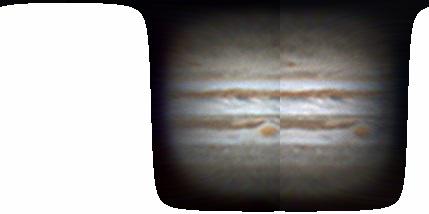

Alors là je comprends pas. Je suis strictement les divers tutoriels sur winjupos et je me retrouve avec ça lorsque je fais un planisphère :
quelqu'un pourrait m'éclairer svp ?
merci d'avance

Tu a du faire une erreur quand tu a renseigner les dates des clichés !
Du coup les méridiens centraux sont faux et tu te retrouve avec 2 GTR.

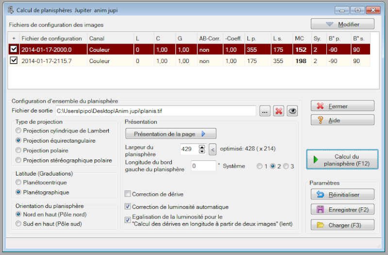

2) Une copie d'écran de ton module de planisphère de WinJupos tel que tu l'as réglé

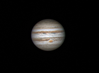

la première le 17/01/14 à 20:00:05 :

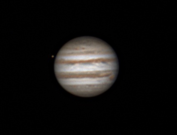

La seconde le 17/01/14 à 21:15:41 :
et mes réglages winjupos :
J'ai remarqué que si j'inverse les heures des deux photos, j'ai un bien meilleur résultat. Bizarre non ?
