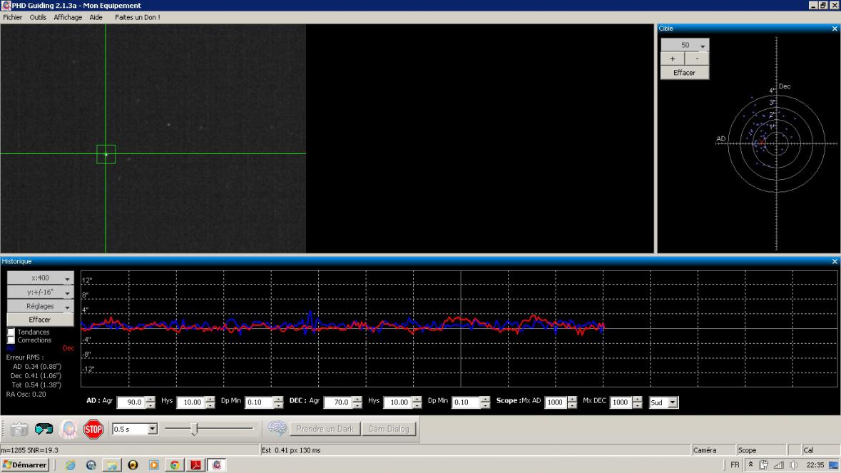

Ah, sur le graphique dans PHD2, change l'échelle de l'axe Y à +/-8".
Modifié par OrionRider
Cela dit, l'essai est encourageant. Maintenant il faut ajouter une centaine de poses en RAW prises à l'extérieur, ajouter une vingtaine de Darks/flats/offset et tu auras une superbe image de M42, c'est garanti! ;)
Ca sera la prochaine étape :be:
ça changera quelque choses ou c'est juste pour la précision de lecture?
