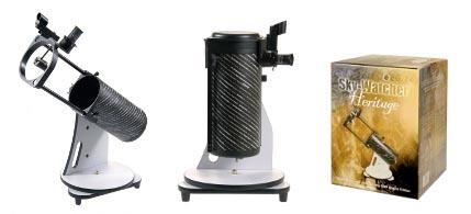

Bonjour Cypress,
Ton dobson est surement un Heritage avec le PO à visser ? (@CAL : c'est vraiment à visser, c'est pas un helicoïdal comme on l'entend d'habitude sur du matos comme les Borg par exemple).
Le suivi n'est pas forcément simple à forts grossissements avec ce tube (temps de vibrations, ...), peut être un oculaire grand champ pourrait faire l'affaire ? Par exemple celui ci :
http://www.pierro-astro.com/materiel-astronomique/accessoires-optiques/oculaires/oculaires-grand-champ-wa-66_detail.html
Dont on disait encore récement du bien sur une autre discut, au sujet de son très correct rapport qualité/prix : http://www.webastro.net/forum/showthread.php?t=112256
Attention aussi à la bonne collimation de ton tube, elle a du mal à tenir sur les Heritage surtout si on le démonte à chaque fois...

j'ai pas encore eu le temps de faire un essai avec le 4mm et oui c'est bien le Skywatcher 130/650 Heritage dont la photo est plus haut.
Effectivement, je le "replie" pour le remettre dans son carton apres chaque utilisation et je ne l'ai pas encore collimater, faudrait que je retrouve la boite de pellicule photo.
A ce propos, il y a t il des accessoires plus pratique à pas cher pour collimater simplement ? Parce que si je dois le faire à chaque utilisation comme semble le sous entendre popov.
Clairement actuellement meme avec la 10 mm, Jupiter est ridiculement petite. En terme de rapport, faudrait bien l'agrandir 2 ou 3 fois.
Je vais tenter la 4mm dès que le ciel sera dégagé.

? Je sais pas. J'ai pas pu tester à "forts grossissements" mais déjà avec le 10 d'origine c'est pas simple (un utilisateur régulier de l'instrument sera surement plus à l'aise). En même temps un fort grossissement sera difficilement atteignable pour d'autres raisons que le PO. Faut déjà un 5mm ou moins rien que pour atteindre le 1xDiametre et c'est pas simple d'en trouver des corrects sans dépasser le tiers ou la moitié du prix de l'instrument. Et puis il y a la mécanique de la collimation qui n'est pas trop précise. C'est pas une critique envers cet instrument, il a un super rapport diamètre/prix mais n'est pas spécifiquement étudié pour le planétaire donc faudra bien composer avec certaines contraintes.
