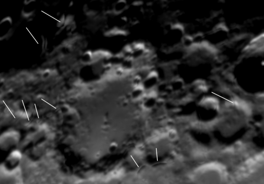

Voulant suivre l'exemple de Valère et d'autres défricheurs je me lance avec AS!2 2.2.0.12.
Traitement complet d'un AVI de 198 frames extraites d'un SER de 600 frames environ.
case HQ Refine cochée,
bouton Drizzle = 1.5x
21 APS.
Résultat : des artefacts en forme d'arcs ? Les mêmes frames traitées avec Registax 6 donnent le résultat nickel que j'ai exposé sur le fofo.
Je n'ai pas fait d'autres traitements.
Si vous avez des idées ? Merci.
Salut Paul Théo,
il ne faut pas choisir des aps trop petits, 25 c'est déjà limite pour un film disons bon sans plus ! Essaie 50 puis au dessus, tes arcs devraient disparaitre.
Comme Valère mais si en plus ton télescope bouge pendant l'acquisition, avec la version 2.3 en cochant la case Jumpy recordings l'alignement est bien plus efficace.
Bonne journée.
Luc;)
