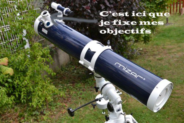

Je souhaiterais savoir comment fixer ma PLB-C2 sur mon Mizar.
Faut il que je la serre à l'aide de la vis (la ou je met mes objectifs habituel) ou me faut il une bague / adaptateur spécial ?

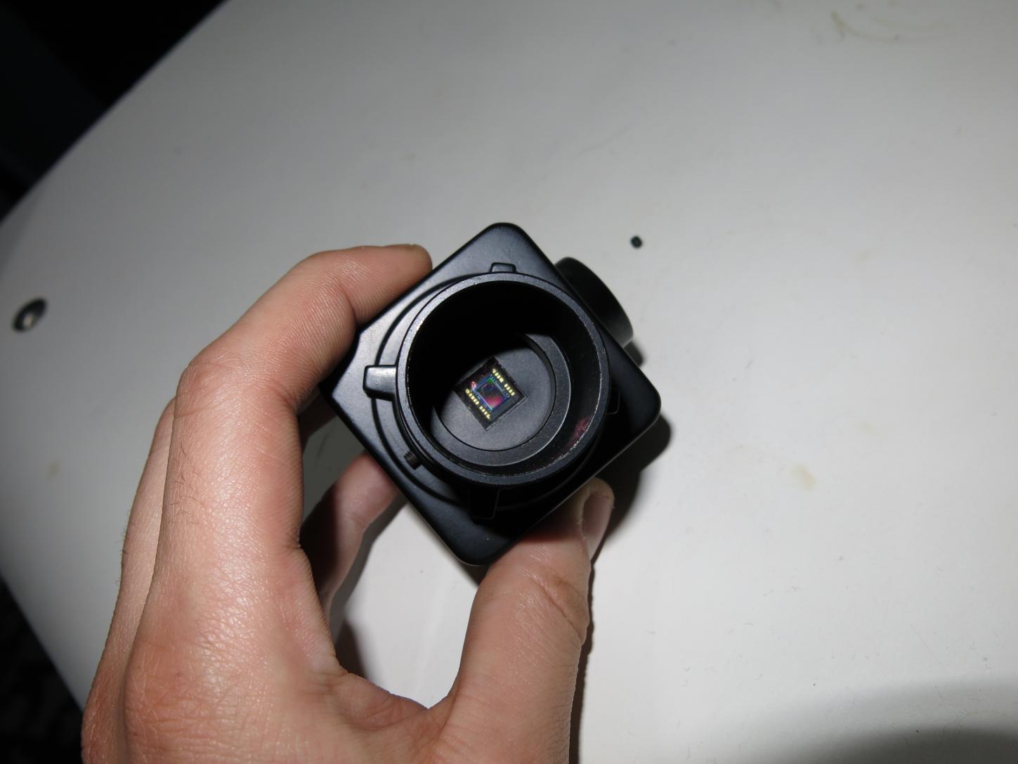

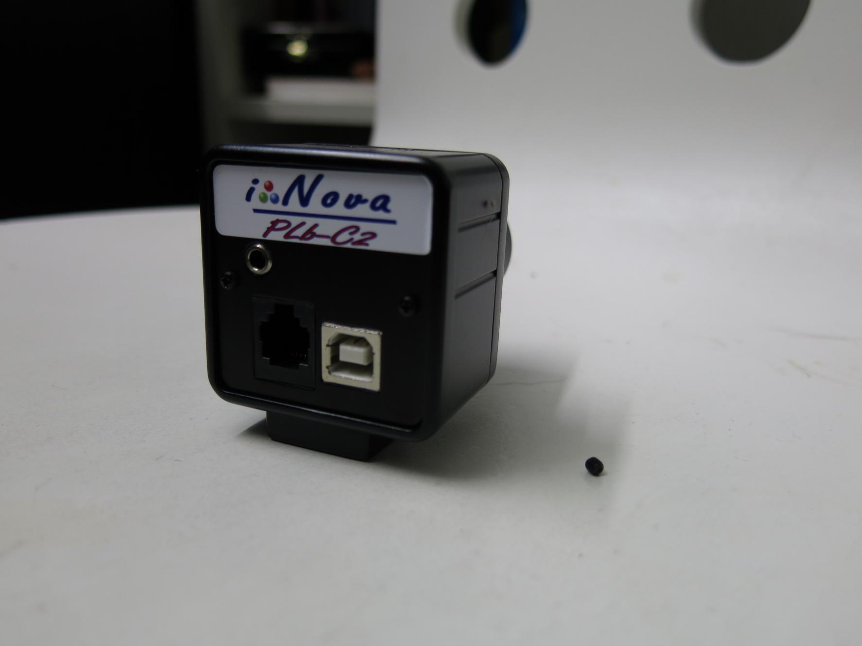

Par ailleurs je vois une petite visse qui à la base était de chaque coté de la webcam qui est tomber Est ce grave ?

En principe, la caméra s'insère et se fixe dans le porte-oculaire comme n'importe quel oculaire.
En fonction de la position du foyer et de l'utilisation ou non d'une barlow pour agrandir l'image tu pourrais avoir besoin d'une bague rallonge, mais sinon le principe de base est celui-là...pour autant que le coulant du PO de tonijnstrument soit bien en 31,75...
PS: je ne vois pas de quoi tu parles avec les 2 vis (mais je ne connais pas spécifiquement cette caméra non plus)
PS2: y'a pas de photos en attachement...

Les deux vis servent a maintenir la bague fileté ou vient se visser l' adaptateur 31.75mm, il est donc préférable qu' il y ait les deux ;)

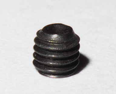

Ben je sais pas déjà elle est minuscule donc toute petite a prendre entre les doit et je ne peut pas la revisser c'est pas une visse avec un pas de visse on dirait qu'elle s'est casée toute seule
C' est une vis sans tête avec une empreinte BTR, pour la revisser, il faut la clef qui va bien, sur ta photo on voit bien des filets, mais difficile de voir s' ils sont nickels
Si ta caméra est neuve, le mieux est de ne rien faire, et contacter le magasin ou tu l' a acheté

Je vais essayer de prendre une meilleure photo de la vis.

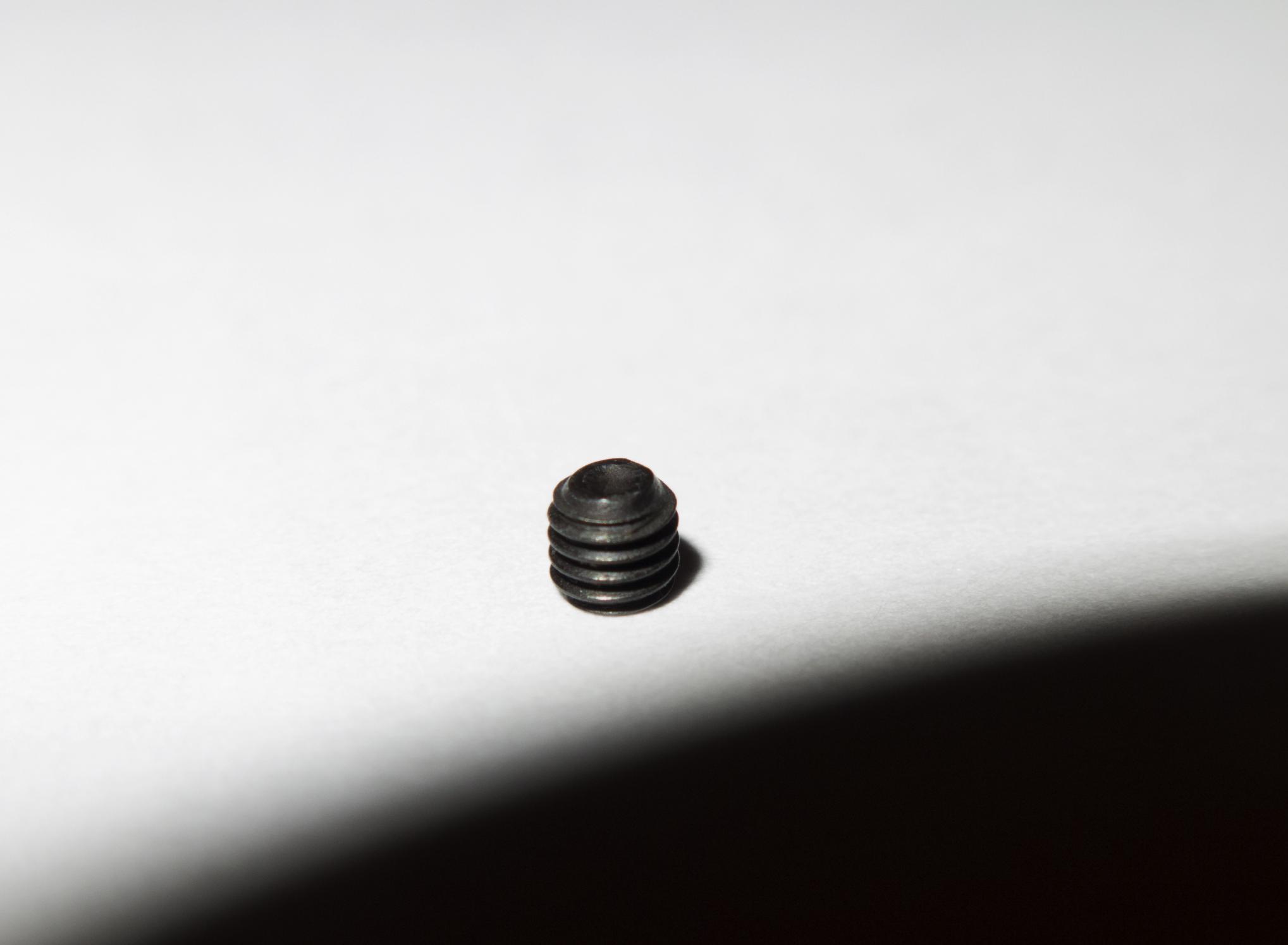

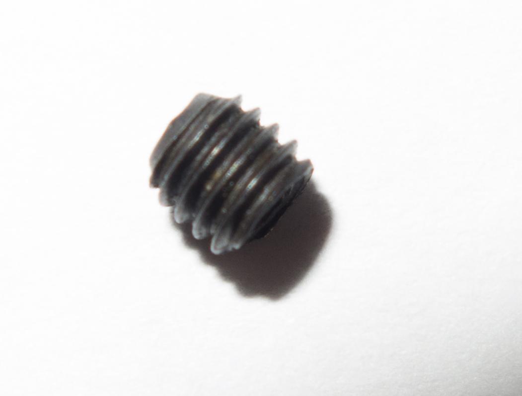

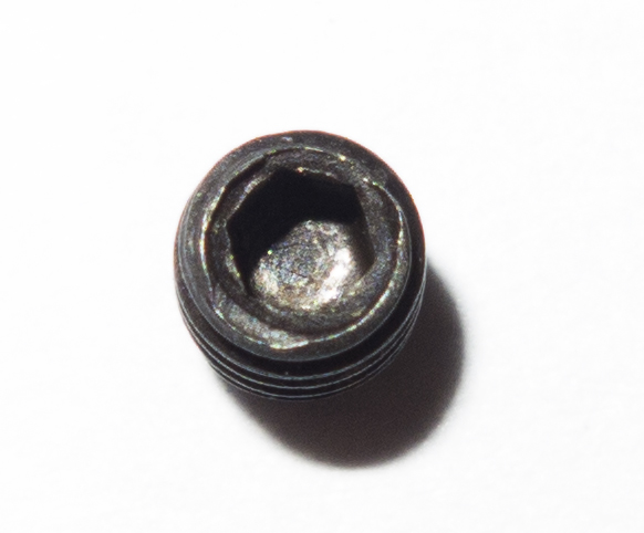

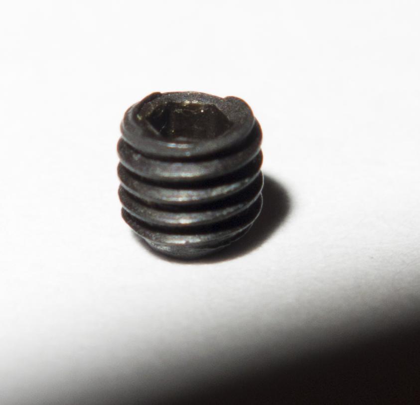

J'ai fais des photos de la visses (désolé un peu dure en macro a cette heure avec le flash sur une toute petite visse) je l'ai fais sous tout les angles
Je viens de démonter une de mes vis, elle ressemble très fortement a la tienne, je ne vois rien d' anormal sur ta vis

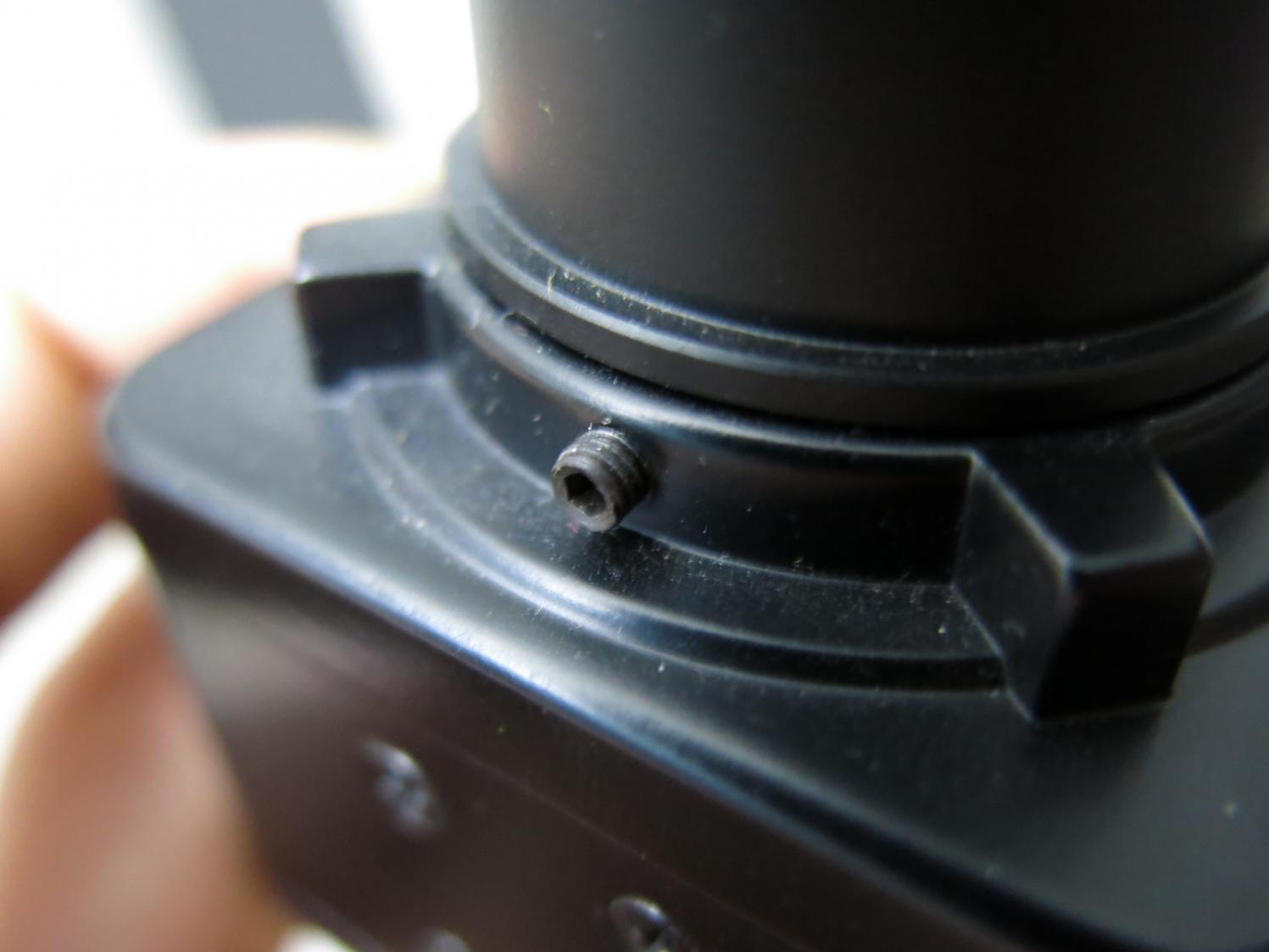

Impeccable j'ai réussis a la revisser.
A l'achat de la Cam elles étaient toutes les deux dévisser en fait. Bizarre ?
Je les ai revisser, faut il que je les revisse a fond de sorte qu'elles ne dépassent pas du boitier de la caméra ?

Ma clé Allen fait 1.50mm
Il ne faut pas serrer trop fort quand même, les miennes ne dépassent pas du corps de la cam, mais il s' en manque de peu
