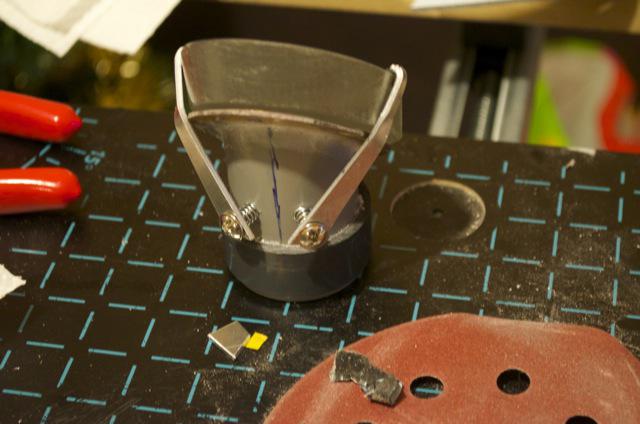

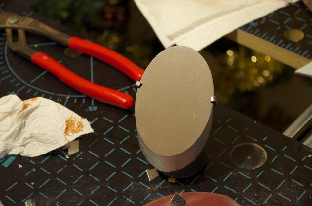

Tout d'abord un petit détail concernant le miroir secondaire: Création de deux pattes pour empêcher la chute dudit miroir en cas de "décollage". J'en ferai trois mais je voulais voir ce que cela donnait. Le contact sur le miroir se fait avec une mousse type "double face" mais ici "simple face". Si cela ne tient pas je ferai peut-être un patin en un point de colle époxy (il y a peu de place pour créer un patin téflon ou nylon)
Une visse en inox et un ressort assurent le maintien de la patte en alu, qui est présentée au contact du miroir mais pas "plaquée":
Vu d'ensemble:
Ayant conçu les pattes avec le miroir à l'envers, face vers le haut, j'ai mal disposé les deux pattes. Sur les photos et dans mon esprit, j'aurai placé la 3è en bas, mais ce doit être l'inverse. Du coup je dois descendre les points de contact et placer la 3e à l'autre bout :D:
21341-1419274280.jpg.
Actuellement, avec les deux pattes, si le miroir se décollait (ne sait-on jamais), il entrerait en buté avec son support et ne devrait pas glisser au point de sortir de son logement.

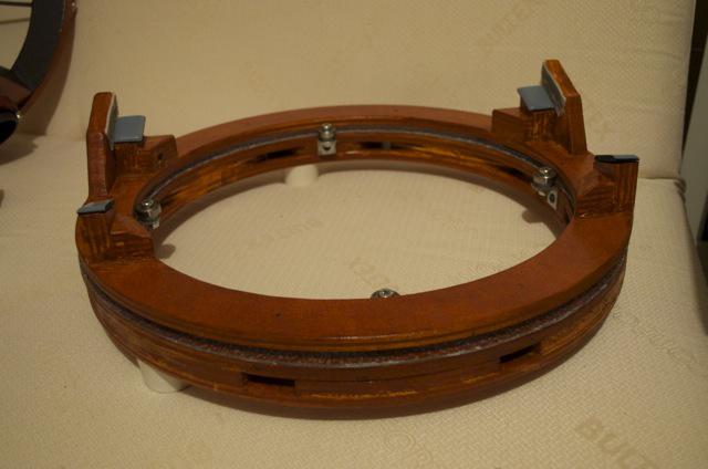

Ici la base tournante, avec les pattes rabaissées (comme évoqué dans le post précédent) et deux morceaux de sangle à l'intérieur des cales de "guidage" pour ne pas user les parties boisées des tourillons par frottement:
Il n'y a plus que quatre patins en PTFE - situés sous les points de portage des tourillons - et le socle en plexiglas sont respectivement cloués et vissé et non pas collés, en vu de les remplacer par le téflon et l'ébony star (si je ne refais pas l'anneau de bois entièrement).

Pour le secondaire, s'il est collé à la colle aquarium, et bien séché, il n'y a aucune raison que cela se décolle. Pas la peine de s'embêter à rajouter des pattes des secours.
Entre les tourillons, il vaudrait mieux, outre la planche horizontale, une planche verticale, pour empêcher que les tourillons ne se tordent sur le coté quand on pousse ou tire l'instrument. Mais ce n'est pas indispensable pour son fonctionnement. C'est un plus que tu pourras rajouter ultérieurement.
Fait bien attention pour le plexiglas vissé, que les têtes de vis n'affleurent pas et ne grattent pas sur le téflon.
Je ne sais plus si je l'avais dit: tu peux mettre du polish pour carosserie pour améliorer le glissement sur le plexiglas.
Je ne suis pas certain que la sangle à l'intérieur de l'anneau du rocker soit nécessaire. Le bois ne va pas s'abîmer, et j'ai peur que les rugosités de la sangle ne donnent un drôle d'effet à l'oculaire. A voir... Pour les roulements de guidage, 3 suffisent. Avec 4, il en a toujours un de trop.

Pour te répondre:
J'ai fraisé les trous du plexiglas afin que les têtes de visses ne dépassent pas ;).
J'avais collé le secondaire au silicone pour salle de bain car j'en avais sous la main. Si la différence est importante avec le silicone pour aquarium au niveau de la fiabilité, j'irai en prendre une tube, car c'est quand même un secondaire de chez M.S. ^^.
Concernant le renfort entre les tourillons, je l'apporterai donc :).
Pour les bouts de sangle intérieur, si je ressens des vibrations à l'oculaire je les enlèverai.
Quant aux roulements, en retirer un et re-disposer les trois restant n'est pas un soucis.

Bref, il y a encore de quoi faire, mais il est opérationnel! Vendredi je vérifie la Map sur un lampadaire à l'horizon et je règle le chercheur (je n'imagine pas avoir une nuit clair et disponible d'ici là ^^).
Joyeux Noël à toutes et à tous, et bon ciel si cela est possible!
Eh bien voila un bel instrument!
Pour le rocker, s'il est souple, c'est bien, il faut qu'il le soit, tu es dans le principe du flex rocker. Il permet d'absorber les transferts de force entre le tube (les tourillons), et la base, qui elle est très rigide. Si les patins de téflon sous le rocker sont bien sous les pièces qui supportent les tourillons, c'est bon.
Donc, pas la peine de le rigidifier.
Pour le tendeur qui fait contrepoids, si tu trouves du sandow plus fin, c'est mieux, cela permet d'affiner beaucoup plus la tension, et plus il est long, mieux c'est.
Modifié par PierreDesvaux
Bonjour Oeil noir :), bravo tu l'a fini dans les temps,
il est super, sur que tu auras à le peaufiné un peu,
ça occupera les jours de mauvais temps.
Je te souhaite de très bonnes observations avec,
de beaux croa et bien sur voir tes beaux dessins ;)
