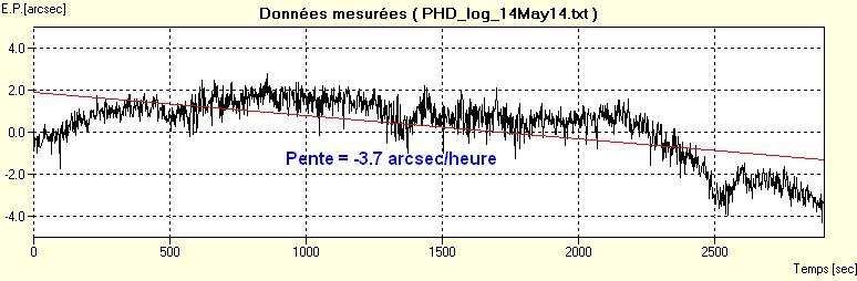

Hier soir, tentative de mesure d'EP de mon EQ6 suite à l'installation des courroies Rowan. J'ai fait la mise en station en positionnant la Polaire comme indiqué, sans l'affiner avec une King ou une Bigourdan. Durée de mise en station (inclus le réglage horizontalité de la monture) : moins de 2 minutes.
Dérive moyenne calculée sur 48 minutes de mesure : 3.6 arcsec/heure. Je pense que c'est pas trop mal pour une MES à la Polaire !!! Même si j'ai du avoir un coup de chance, ça m'a convaincu.

Perso, je crois pas au coup de bol. Tu as appliqué une méthode simple et bien rodée. Sur une mécanique correcte ça suffit pour avoir un résultat précis et surtout répétable. A moins de faire des poses de plus de 10 minutes, avec une précision pareil il devient inutile d'autoguider en DEC.
Ca fait une dérive de 0,075 arcsec/minute...
Attention, c'est une dérive moyenne... Sur certaines zones c'est plus que ça. Voici la courbe.
Pourtant ma lunette est très légère par rapport à la monture, je ne vois pas trop d'où vient la flexion. C'est peut-être les câbles de la PL1m qui ont causé cette rupture de pente à la fin... Ou alors c'est le sol qui s'est enfoncé : je dois maigrir !!!
:?: Tu collectionnes les cas d'école toi! Alors là, Jamais vu ça!
