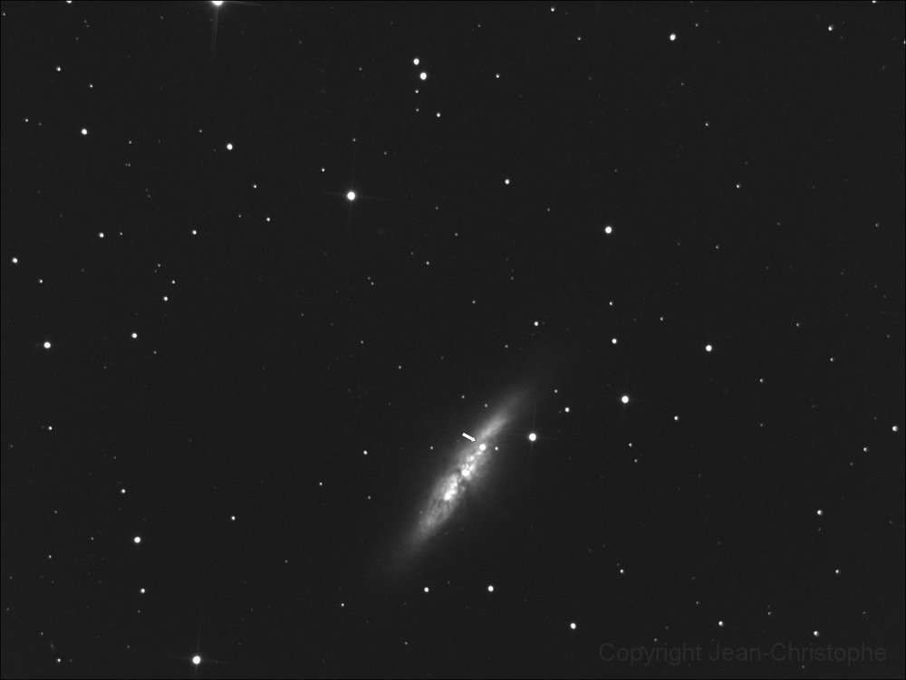

Je commence à me mettre au CP, s'est la deuxième sortie de mon ATIK 314 l+
j'en ai profité pour imager la SN.
25 poses de 45 sec, température du capteur à -5 degrés ( je tâtonne )
15 darks et 15 offsets. pas de flats je suis pas encore équipé. pas d’autoguidage non plus mais je vais m'y mettre.
traitement 100 % Iris
merci pour vos critiques
amicalement
Jean-Christophe

Pour une deuxième sortie tu profites bien de l'actualité !!:)
Trés bonne prise, fond de ciel peut être trop sombre, mais la SN est proprement bien rendue, tout comme M82, super !:)
Jean-Christophe

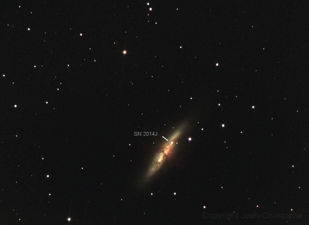

J'ai mis un peu de couleurs. Mais tout cela manque de poses et d'un bon suivi. Le fond de ciel est trop noir, mais vous devinez pourquoi.... :D
amicalement
Jean-Christophe

l'image en full c mieux
Salut Jean Christophe,
Très bon début, les étoiles sont fines : mise au point nickel et bon suivi. D'ailleurs je suis agréablement surpris 45 secondes pour un 200/1000 sur une sirius c'est bon ! Niveau traitement je suis une bille mais j'ai l'impression que le coeur de la galaxie est un peu cramé, tu traites avec toshop ? Avec un auto guidage je sens que ça va être top ! ;)
A bientôt
Romain
en effet cela fait partie des défauts a corriger. cette image c'est du 95% Iris
je n'ai pas toshop, donc je me débrouille avec Paintshop pro, mais je suis une bille aussi en traitement ;)
mais cela va s'arranger....j'espère
